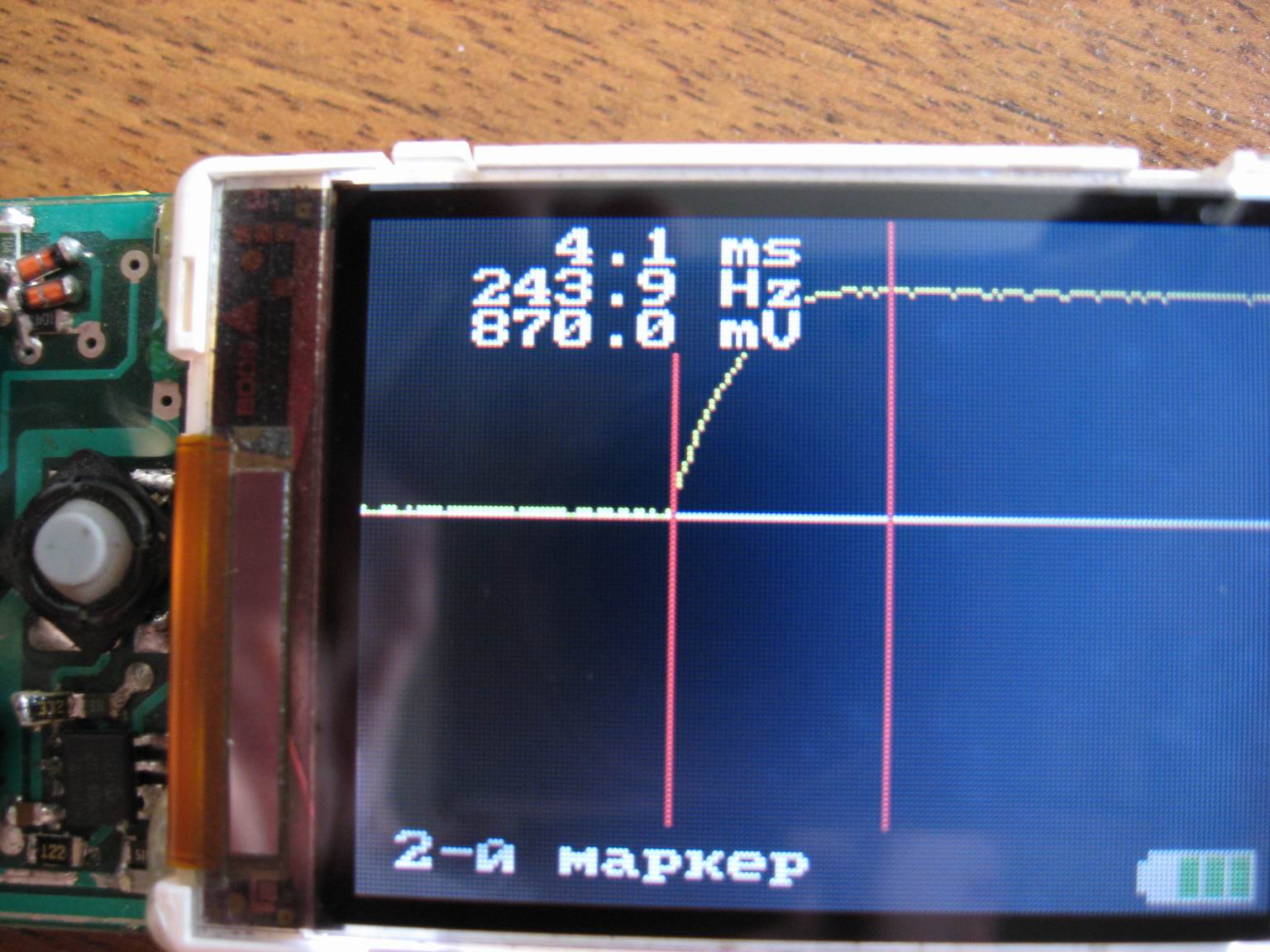

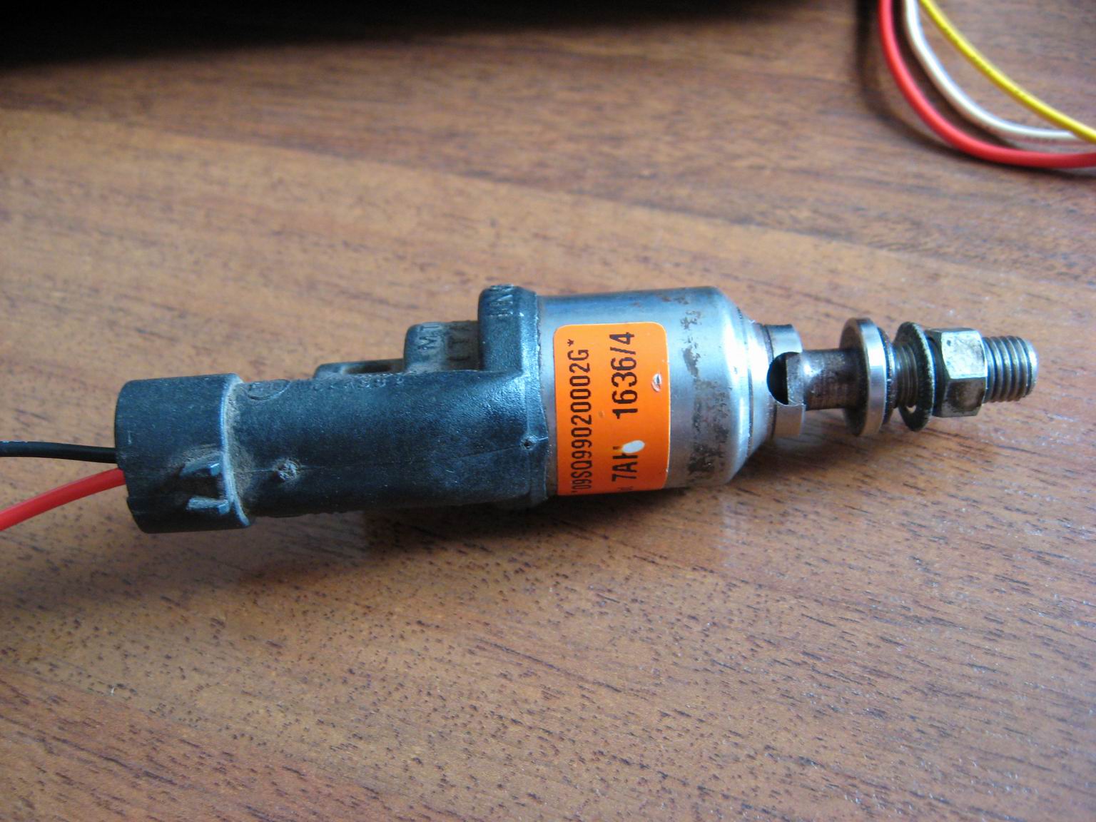

Post by lsasha7 »
подключил форсунку к блоку BRC, там есть тестовый режим, так вот, на форсунку подаются импульсы 12 в. длительностью 55 мс., форма напряжения- прямоугольник с выбросом эдс при закрытии, никакого ШИМ регулирования тока.
форма тока- внимание, четкий прямоугольник длительностью 55 мс., ток 4.5А.
форсунка через минуту сильно нагрелась, 4.5А таки, но в реалии время то будет 3-6 мс.
я хочу сказать что итальяшки как то ограничивают ток, но напряжение то не падает, бред какой то.....
а где еще 4А?
I=U/R, 12/1.4=8.5А....

lsasha7 wrote:подключил форсунку к блоку BRC, там есть тестовый режим, так вот, на форсунку подаются импульсы 12 в. длительностью 55 мс., форма напряжения- прямоугольник с выбросом эдс при закрытии, никакого ШИМ регулирования тока.
а где еще 4А?
Напряжение непосредственно на форсунке мерял? Там точно ровно 12 В?. Если можешь выложи осцилограмму. Посмотри осцилограмму тока на максимальном разрешении по времени там должна быть небольшая гребенка (возможно очень маленькая по амплитуде на частоте до 50кГц), если есть посчитай частоту по гребням. Это и есть ШИМ, поскольку на индуктивной нагрузке прямоугольники сглаживаются почти в прямую. Сравние кривые в начале открытия и перед закрытием. Какова величина выброса (желательно померять напряжение на переходе исток-сток)?
Не забывай что в реалии время будет 3-6 мс, но с паузами между включениями от бесконечности до 0 мс, так что форсунка может быть и все время открыта. Транзисторы и диод греются?
Неплохо было бы проверить как будут грется форсунки если на них подать воздух под давлением 1 бар.

привет, выкладываю осциллограммы, транзисторы и диоды не греются
форма напряжения на шунте доходит до 870 мв. и стоит так все 55мс
между красными маркерами время открытия форсунки
форма тока форсунки, в кружке момент полного подьема штока

форса
форса
