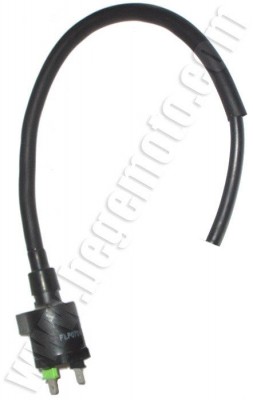

Двух выводные катушки мне не нравятся, поэтому делаю под 4 таких катушек......
но они рассчитаны только под CDI, поэтому и сделал себе блок.

К стати Oleg.net, подскажите где можна в интернете увидеть эти КЗ, их характеристики и т.д.т.п. ?
Заинтересовали они меня.
