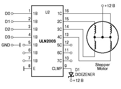

Эта схема называется H-мост, да для шаговика с биполярными обмотками нужно две такие схемы, я привел схему на мосфетах, может быть на биполярных транзисторах:
Драйверы L293 (КР1128КТ3А), IL9001 и L298 - это и есть сдвоенные H-мосты на биполярных транзисторах.
Для шаговиков с униполярными обмотками (с отводом от середины обмотки) мосты не нужны, там обмотки однополярными ключами коммутируются: Для моторчиков от 5' дисководов можно какую-нибудь ULN2003 применить, или тот драйвер, что стоял с ней в дисководе.
