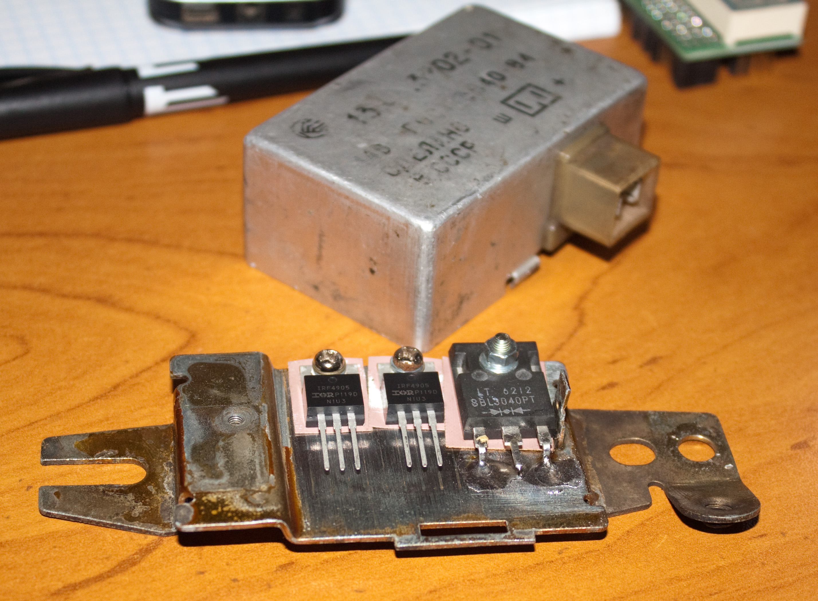

Докладываю.
Купил IRF4905 и IRFZ44N - p=канал и n-канал. Драйвер IR4427. - 410 руб.
Занимался промывкой системы охлаждения, заменой износившихся шлангов и т.д. Пока не паял.
Собрал на скорую руку релейную схему, 87С - включения, 82С - выключения.
Чтобы не изобретать велосипед, собрал схему Alex_2103. Работает великолепно! Спасибо.
Вместо КТ630Б применил 2SC2314, собрал всё в корпусе от реле-регулятора 3702-01.
Ничего не греется, если двигатель выключаешь, включив, при этом зажигание,
то вентилятор продолжает охлаждать, сам себе на уме - то ускорится, то приостановится.
От канифоли не отмыл, было велико желание запустить. Клеевым пистолетом скреплю и хватит.
Надо бы ток померить. Чуть позже.

Сегодня катался с ШИМом, нормально, еще одно замечание.
Т.к. регулировка не плавная, то после изменения времени заполнения ШИМ, надо бы выдерживать паузу секунд 5, до следующего возможного изменения.
Иначе часто бывают ситуации, когда меняется ступенькой "туда-сюда" и электромотор "клацает", т.е. возникают колебания.
