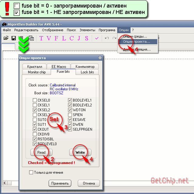

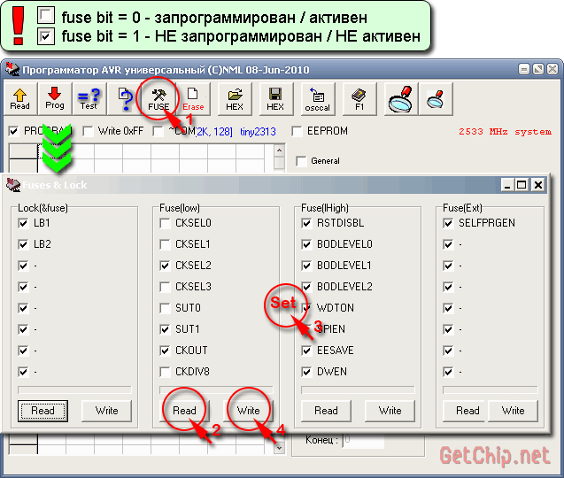

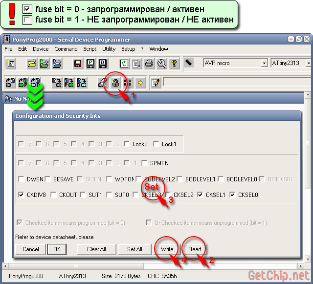

И внимательнее с выставлением FUSE
тут примерно,что происходит при инверсии....на что я и нарвался..в картинках
