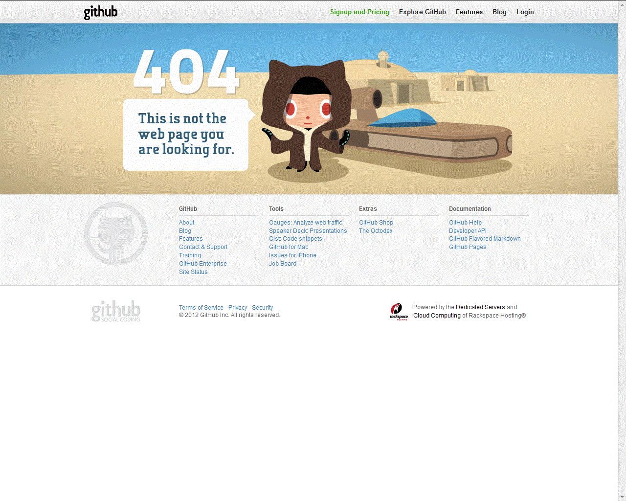

тут прилагаю скрин по ссылке на прошивку последнюю в hex ....которой видимо давно там нет
Можетможно что и подправить в ссылке?

Ссылка на готовую прошивку http://subversion.assembla.com/svn/secu ... 102011.zip
В архиве:
secu3app/secu-3_app_m16.a90
secu3app/secu-3_app_m16.bin
secu3app/secu-3_app_m32.a90
secu3app/secu-3_app_m32.bin
Можно. Подправлю.
