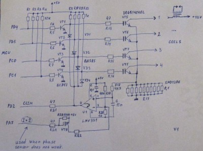

Я тут еще подумал и нашел еще один аргумент в пользу необходимости делать ограничение тока, а не просто отсечку.
В процессе настройки или просто по ошибке (редактируя таблицу) можно увеличить время накопления и без ограничения тока транзисторы запросто могут погореть.
Значит чисто аппаратное или программно-аппаратное, но ограничение тока нужно делать полюбому, а не просто отсечку

К с тате сам забыл, что при настройке попалил транзисторы. За 50 мкс думаю что катушка не успеет накопить энергии для получения искры. По плавному отключению сегодня попробую накидать вариант и выложить на рассмотрение, так как могу отсутствовать до 11 мая, инета дома до сих пор нет.
Получилось так, при переходе выходного транзистора в активный режим открывается VT6 начинает заряжаться емкость С3 до опорного происходит задержка(сохраняется активный режим выходного транзистора) дальше VT5 плавно открывается и переводит выходной транзистор в закрытое состояние.

А ты уверен что VT5 будет в линейном режиме?
Я думаю это слишком сложная схема получается, Давай ограничимся ограничением тока.

Да схема сложная, ограничится только ограничением тока опять же можно спалить транзисторы при отказе ДПКВ, отключать каналы (как предлагал в файле secu.c) тоже проскакивает искра,но транзисторы отключаются. В линейном режиме VT5 пока не уверен, это подобие отключения коммутатора.

Сделал отсечку по-другому. Добавил вызов функции ckps_init_ports() в условии if (s_timer_is_action(engine_rotation_timeout_counter)) (строка 170).
Вот еще набросал примерно как я вижу схему.

что бы просто RESET контроллеру не делать?
Re: Управление накоплением энергии катушек зажигания
кстати, имею такую мысль - брать напряжение с коллектора транзистора. оно там всё равно будет пропорционально току. а при искре оно будет возрастать до 300В. или не будет -- можно диагностировать пропуски искрообразования
Не думаю что это будет хорошая идея так как при индуктивной нагрузке ток отстает от напряжения...
на "индуктивной нагрузке" -- да, а на последовательно с ним соединенном транзисторе будет согласно его, транзистора, вольт-амперной характеристике.
