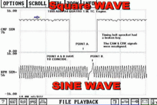

v-proto Постарайся узнать на какой зуб ставится датчик фаз у тебя в 5-ти цилиндровом (Я имею ввиду не прямо у тебя, а на более новых автомобилях). У тебя ведь либо Audi, либо Volvo? Например в 4-х цилиндровых, датчик фаз выдает отрицательный импульс, который начинается за несколько зубьев до отсутствующих (2-х) и заканчивающийся за несколько зубьев после отсутствующих. Примерно так:
На картинке сигнал ДПКВ немного сдвинут относительно импульса с ДФ, но может быть и по центру.
Вообще, если у кого есть какая информация по этому поводу, пожалуйста делитесь.

По поводу импульса, на многих машинах где мерял - импульс распредвала восновном раположен посредине на пропуске зубов.
