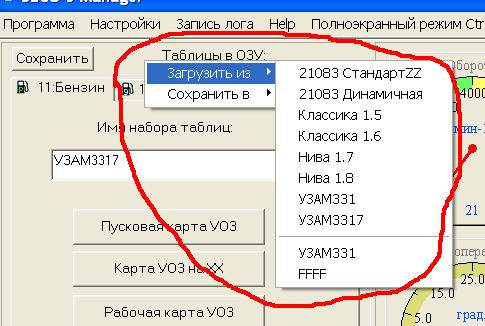

В менеджере появилась новая функциональность связанная с редактированием таблиц в реальном времени. А именно, загрузка и сохранение наборов таблиц.
- (17.79 KiB) Not downloaded yet
