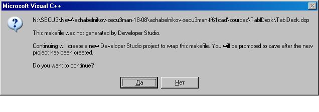

ругаеться при запуске на tabldesk чтото типо ругаеться на то что фаил сделан не студией , переделать его или нет?
Файл скорее всего испорчен. Возьми другой, попробуй взять из релизов ради интереса.

да ты прав . фаил испорчен . но очень давно испорчен! . я пробовал от 18 августа , от 17 открября , 22 , и последню ... всегда эта ошибка выходит при открытии ... взял Релиз 05 10 11 --- он открылся верно и собрался верно!!!! .. ура ) . посмотри пожалуйста что не так в текущем репозитарии тогда с этим файлом .
Хорошо, буду иметь в виду. Когда доберусь до компьюера, проверю.
