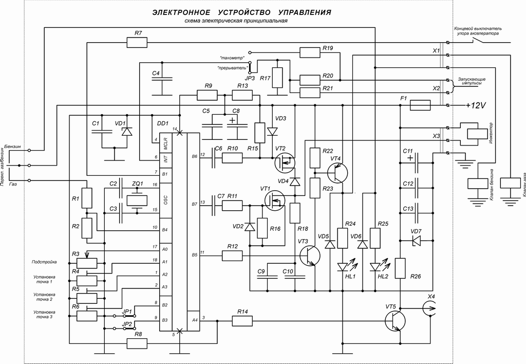

Post by Makar »
Я думаю примерно так сделать выходной драйвер газовых форсунок.
LPG Driver.pdf
(128.38 KiB) Downloaded 892 times
