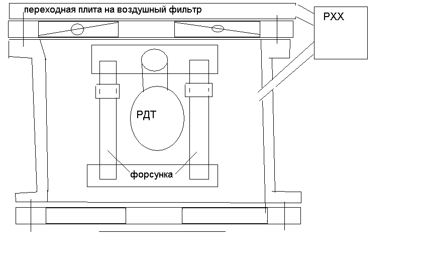

Если выложишь хотя бы эскиз своей конструкции, буду безмерно благодарен!
Удачи!
по поводу спаренности - я хочу сделать поочередно, на каждый цикл. по мере набора времени впрыска и увеличение оборотов могут и перекрываться времена впрыска.
я тоже поэтому и заморачиваюсь.
обоснование - во первых весь крепеж как штатный, более того - штатная дроссельная заслонка, не надо переделывать. во вторых все внутри. если даже магистраль у форсунок порвет - просто заглохнет из-за заливания свечей.
внутренний модуль с форсунками он вкладывается в "короб" похожий на карбюратор. рхх - шаговый мутить сложнее и он не-надежнее. лучше просто изменять длительность на + и - от 50%.
- очень схематично.
рхх думаю использовать моментный "волговский" - там при снятии управления 50% пропускной - (3.17 KiB) Not downloaded yet

Спасибо за эскиз!

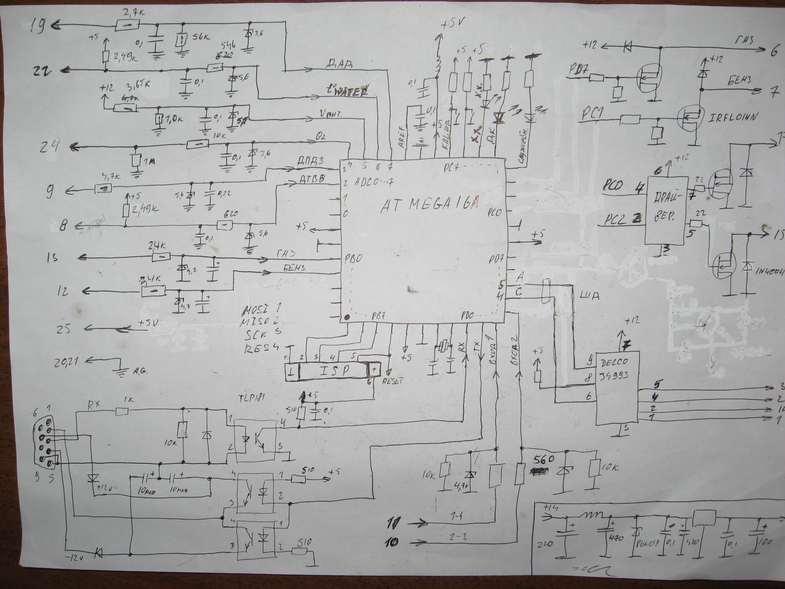

lsasha7, вот некоторые вопросы по схеме, выложенной Вами в репозитории:
1. ДПДЗ Вами не используется? На схеме среди входов его не нашел.
Лямбда - зонд (датчик кислорода) у Вас похоже, тоже отсутствует?
2. Переключение ГАЗ-БЕНЗИН производится подачей бортового U пит (+14 В) на порты PB 0 и PB1?
3.Управление клапанами перекрытия ГАЗ-БЕНЗИН - от полевиков, затворы которых подключены к PB7 и PB5?
4. Кнопки "-ХХ" и "+ХХ", как понимаю, управление холостым ходом... Какую функцию выполняет кнопка "SAVE"? Или назначение кнопок не ограничивается лишь регулировкой холостого хода?
Если это управление моновпрыском, не могли бы Вы коротко описать меню?
5. Трехразрядный семисегментный светодиодный индикатор с общим катодом, если судить по дорисованному в нем диоду?
6.Назначение светодиода, сидящего на порте PD4?
7. Входы 1-4 (PD2) и 2-3 (PD3) - входы сигналов положения ВМТ 1-4 и 2-3 цилиндров?
Управляются подачей на них бортового U пит или лог 1/0?
8. Почему в цепь управления форсункой включены два полевика (PD0 и PD1)?
На схеме вижу возле них надписи "1 ms" и " 0-25ms", смутно понимаю, что это время открытия форсунки, но не совсем понимаю, для чего?
9. PA7 висит свободным?
Вот, пока, пожалуй все.
Спасибо!
Спасибо!

кто мешает сделать это из эпоксидки, хотя-бы на этапе первичных проб. сделать на стеклоткани с высокотемпературной эпс.master-ruden wrote:Твою позицию выполнения из ДЗ карбюратора понял, что ж, хозяин - барин.![]()
Единственное, что смущает, большой объем алюминия/дюрали на изготовление "короба", трудоемкость операции и цена соответственно. Хотя Воронеж - индустриальный город, был в Ваших краях пару раз в командировках, представление имею![]()
Тут материал под переходную плиту найти для меня проблема, хоть поршни БУ плавь и в землю кирпичом отливай...
потом можно думать насчёт литья.

привет,отвечу на вопросы, делать плату по схеме с репозитория не советую, она была выложена по просьбе народа в ознакомительных целях,хотя у меня нормально работала. сейчас идет разработка проекта ФОРСУНКА 2 , в финальной стадии,там есть все.
за основу по методу настройки взята статья с сайтаhttp://www.audiclub.ru/forum/showthread.php?t=206086 , амгоритм мой, без таблицы VE, (попробую что получится), если надо схему выложу завтра.
топливо переключается подачей +12в на соответствующие сигналы, если ничего не включено, то авто режим
Управление клапаном ГАЗ и реле бензонасоса БЕНЗИН - от полевиков
алгоритм управлением ХХ изменен и кнопки "-ХХ" и "+ХХ" не требуется, есть возможность отслеживать положение ШД от температуры (автозаслонка) и просто поддержание заданных оборотов.
система разработана для работы с СЕКУ и поэтому у нее 2 входа 1-4 и 2-3 по сигналам начала накопления коммутаторов, управляется непосредственно от сигналов на коммутаторы.
форсунки будут 4 шт. (попарно-параллельный впрыск),поэтому 2 канала на форсунки с драйверами, без схемы гашения (форсунки высокоомные), как раз тебе подойдет (на пуске впрыск одновременный)
управление и настройка всего хозяйства через мой БК
по поводу ШИМа на бензонасос - не заморачивайся , сделать это нормально будет сложно, а это важная часть.

lsasha7, премного благодарен Вам за разъяснения!
Если Вам не будет сложно, выложите плиз, схему "Форсунка - 2".
И где можно ознакомиться с прошивкой к этому проекту?
Если на всеобщее обозрение по каким-либо причинам выложить невозможно, то вышлите, пожалуйта на Е-мейл: master-ruden гав rambler.ru

привет, никакой тайны я из своих "изобретений" не делаю, напротив я надеюсь что это поможет ребятам в разработке SECU3IE, выкладываю схему и програмный код, прошивка тебе сейчас не нужна, она будет еще не раз меняться.
- forsunka_2.rar
- (9.97 KiB) Downloaded 843 times
