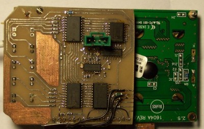

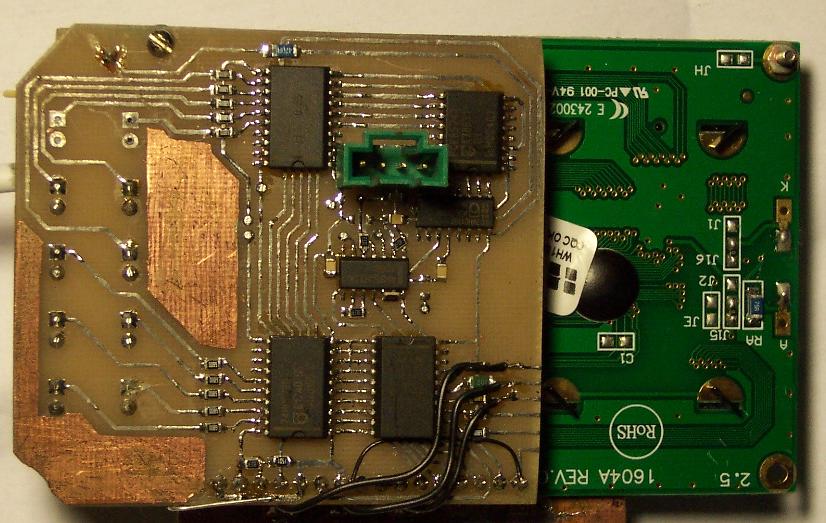

У меня печатная плата под индикатор 16х4 и SMD компоненты. Устроит?

Пока сюда выложу, потом в репозиторий добавлю.

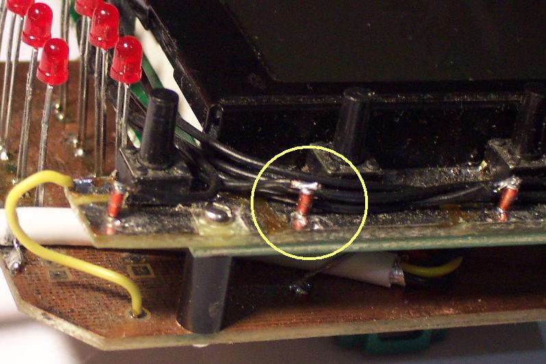

Фрагмент платы с светодиодами D11-D15 можно или отрезать и перенести на сторону индикатора или оставить. Всё равно нужно тянуть провода для этих светодиодов. Я буду использовать для этих целей платку большего размера, так, чтобы эти светодиоды располагались широко как кнопки, только вверху.
Кнопки припаял на узкой платке с прорезанными площадками. На ней же припаяны диоды D0 и проводами соединены с контактами индикатора. Общий провод кнопок - проводом на плату на точку Р2.
В качестве входного интерфейсного разъёма использую аудио разъём как на задней спанели CD - на нём есть защёлка.
Плата к индикатору с одной стороны крепится через однорядный разъём, с другой - через пласмассовую стойку.
