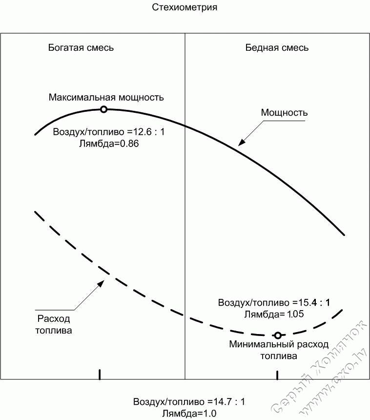

Возможная причина - плохая работа контроллера с ДК. Какой-нибудь олух писал код.lsasha7 wrote:Voytik писаля тоже это подтверждаю жопомером, проверял .жопомером было установлено что при 0.18-0.16в двигатель выходил на наибольший свой КПД при газе
значит при сгорании ОПТИМАЛЬНОЙ смеси на газе кислорода менише 0.5% остается, что нам и пишет лямбда, показывая бедную смесь (<0.5%)
Из этого не следует делать далеко идущих выводов.
AleksandR K.
- Posts: 149
Re: Микропроцессорный дозатор газа
Вовсе нет. Самая экономичная лямбда=1,05. Шаг влево, шаг вправо ...nikll wrote:Voytik, ты сказал бред
Самая экономичная работа ДВС на ЛЮБОМ топливе достигается при 1,05 < λ < 1,15 это факт
nikll
- Posts: 553
этот график не истина в последней инстанции, их в сети целая стопка наберется и на каждом будет свой состав смеси для мин. расхода и макс. мощности. Для змз406 мин. расход дает смесь 16,8. для жигуленка самая экономичная смесь 16. Мощностная смесь в атмосферных движках с нормальным наполнением (не задушенных) 12,5. в наддутых движках мощностная смесь сдвигается дальше в область богатых. В общем с графиком незачет
этот график применим только к тому двигателю с которого производились замеры, экономичную смесь на конкретной модели двигателя требуется определять эксперементально на трассе качая состав смеси туда-сюда и ведя лог в течении пары часов по ровной дороге.
