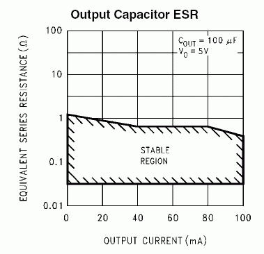

Вот что говорит даташит по этому поводу:
**C2 must be at least 100 μF to maintain stability. May be increased without bound to maintain regulation during transients. Locate as close as possible to the regulator. This capacitor must be rated over the same operating temperature range as the regulator. The equivalent series resistance (ESR) of this capacitor is critical; see curve.
Конденсатор должен быть не меньше 100мкФ. Если это поможет, то я добавлю конденсатор в официальной версии.
- (7.16 KiB) Not downloaded yet
Re: Установка ДПКВ (Installation of CKP sensor)
Из рисунка видно что ESR должно быть не более 0.7Ом. Нужно ставить специальный электролит (low.imp) или танталовый конденсатор
У меня в плате стоит танталовый конденсатор на 47 мкФ и много керамических по 0.22мкФ. А у тебя?

И что же там так заводится, может стабилизатор? На морозе некоторые электролиты совсем теряют емкость.

все верно литы обычные Jamicon , кондеры 0.1 и по входу и по выходу около ног стоят .
смена с 47 на 100 , помогла - шума стало чуууть меньше , плата завелась .
НО фото осцилограмм - это с 100мк!!!
танталовые конденсаторы? вы сума не сошли ребят? золотом давайте еще покроем ее!!!
где их брать ? в материнках?
сегодня утром заменил стаб на 78L05 положил в морозилку , вечером после работу сниму осциллограммы . если помогло - то вот оно и решение , == на морозе и мега и компаратор потребляют чуть больший ток , а стаб выдает меньший ток . вот и генерация из за обвязки в стабе цепей защиты ...
разводка платы --- ерунда , это вторая плата - проблема не ушла .
пробовал прям руками подцеплять керамику 1мк на ноги стаба - ничего не меняет . тут именно мне кажется не хватка тока у стабилизатора
может стаб с буквой Т имеет другие характеристики чуууть чуууть .. у меня LM2931AZ

подсказали тут что этот стаб LDO на него нельзя ставить керамику по выходу!!!
вечером будут тесты
78l05
2931 , и танталовый кондер на 82 или 100мк
2931 и резистор 1 ом и только после него кондеры
попробую также снять 0.1 .
может быть найду комбинацию без генерации )
