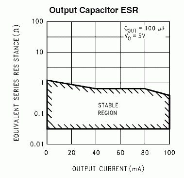

Вот что говорит даташит по этому поводу:
**C2 must be at least 100 μF to maintain stability. May be increased without bound to maintain regulation during transients. Locate as close as possible to the regulator. This capacitor must be rated over the same operating temperature range as the regulator. The equivalent series resistance (ESR) of this capacitor is critical; see curve.
Конденсатор должен быть не меньше 100мкФ. Если это поможет, то я добавлю конденсатор в официальной версии.
- (7.16 KiB) Not downloaded yet
Re: Установка ДПКВ (Installation of CKP sensor)
Из рисунка видно что ESR должно быть не более 0.7Ом. Нужно ставить специальный электролит (low.imp) или танталовый конденсатор
