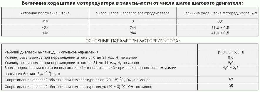

Лучше всего (по краиней мере для карб. Солекс) использовать моторедуктор 2170-8127100 (Моторедуктор распределения воздушного потока).
http://kzta.ru/?page_id=304
