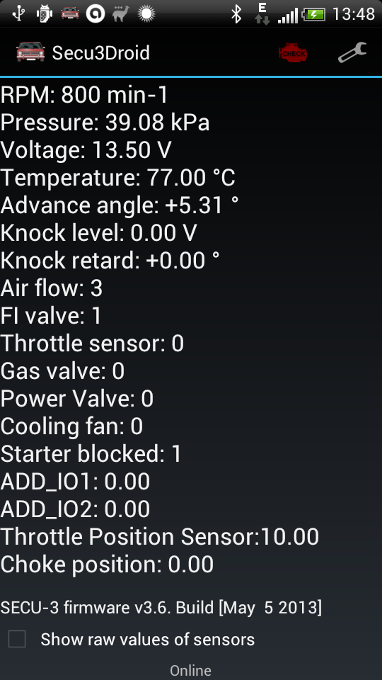

-просмотр информации с сенсоров (тахометр, ДАД, напряжение бортсети, УОЗ и т.п.)

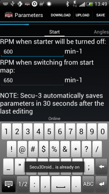

-просмотр, изменение и сохранение настроек (стартер, углы коррекции, холостой ход, функции, температура, карбюратор, коррекция АЦП, ДПКВ, управление подсосом).
Работа с устройством осуществляется следующим образом. Перед первым запуском менеджера должен быть включен Bluetooth на смартфоне, чтобы иметь возможность выбрать спаренное устройство для соединения. Включаем блютуз, запускаем программу, заходим в меню "Settings", жмем "Choose Bluetooth Device", и выбираем в этом списке устройство Secu-3. Вроде бы оно называется linvor. У меня модуль другой, поэтому имя не совпадает. После этого нужно перезапустить менеджер или вызвать его заново через иконку в строке статуса смартфона. При успешном соединении с Secu-3 на экране появятся данные с сенсоров, информация о прошивке, и статус "Online". Если статус имеет значение "Offline", значит соединение с устройством не удалось или же во время работы было выключено зажигание. Бывали случаи, когда помогало просто перезапустить менеджер или выключить/включить блютуз на смартфоне. Для выхода из менеджера нужно выбрать пункт "Exit" в меню. Для просмотра ошибок CE жмем на значок двигателя, для просмотра и редактирования настроек жмем на значок, который соответствует значку настроек в вашем телефоне. В моем случае это гаечный ключ.
