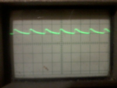

и так , предпосылки к исследованию - в мороз авто не завелась , причина - ошибка дпкв
поиски осциллографом , обязательно аналоговым , привели к тому что была генерация от стабилизатора 2931 только на отрицательных температурах
причина генерации - жестокие требования к выходной емкости , у меня стояли обычные Jamicon емкости 47мк , потом 100мк , результат не менялся .
тесты :
1 78L05 - прекрасно работает на морозе , но низка точность выходного напряжения от экземпляра и высокое падение вход - выход
2 LP2950CZ-5.0 - прекрасно работает на морозе с простыми емкостями .
3 2931 - работает ТОЛЬКО с танталовыми конденсаторами (с материнской платы) 82-100мк
выводы - рекомендую 2950 , как менее капризную при прочих равных параметрах
так же как уже писал лучше установить Две , одну на питание внешних датчиков и ацп , другую для процессора и логики , это повысит надежность системы .
