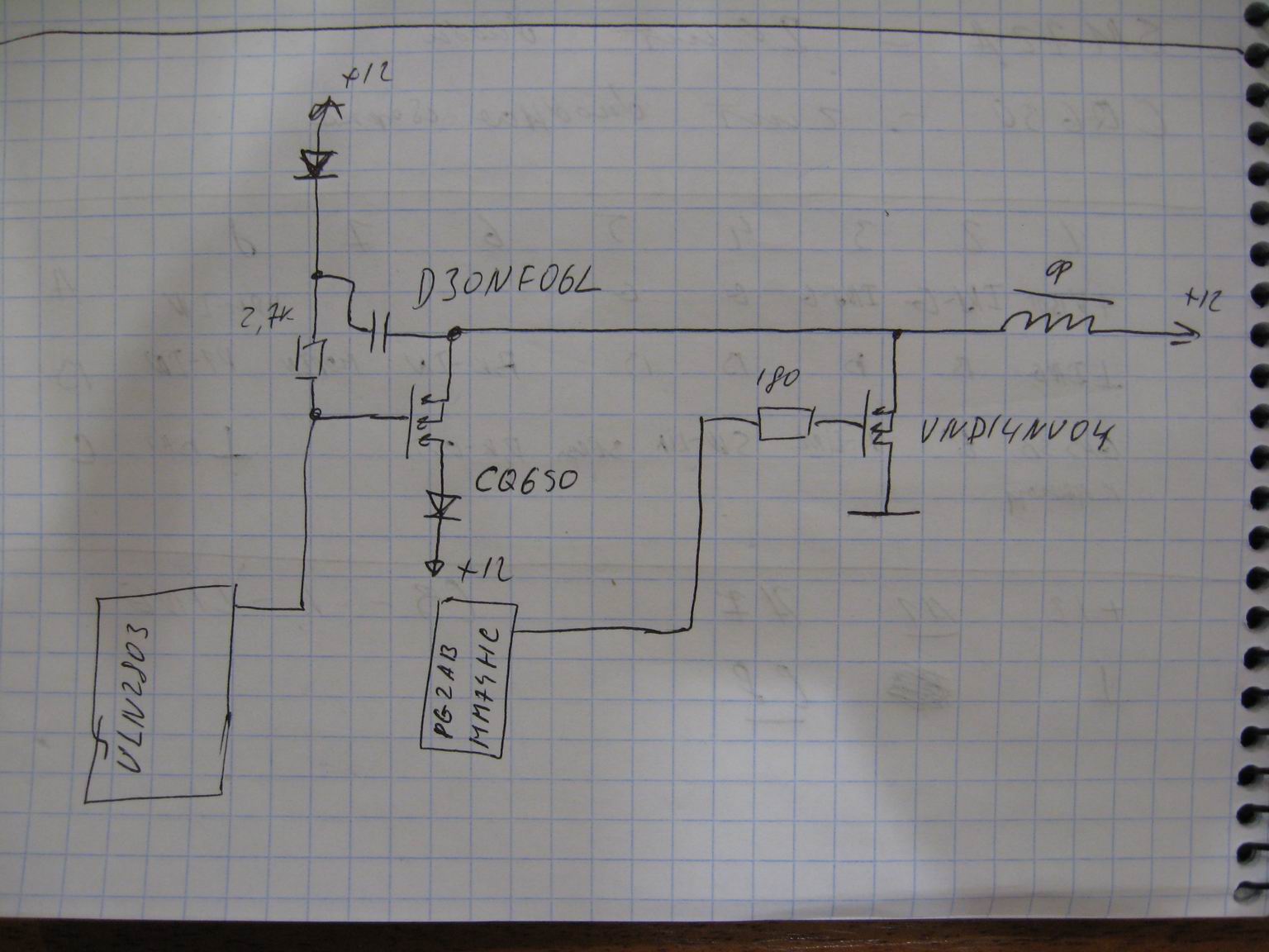

Re: Газовые форсунки (LPG injectors)
denami
при увеличении картинки надписи вполне читабельны, силовая часть я так понимаю это 8 мосфетов, попробую зарисовать схему попозже- плата 3-х слойная, нужно лирическое настроение.
диаметр дырки в форсунке 2.5 мм
Как-то стрнно мосфеты в параллель включили... Может для разных форсунок.
А что за транзюки на радиаторах стоят?
AleksandR K.
хрен его знает, это первые газовые форсунки которые держу в руках.
Makar
на черненьком радиаторе скорее всего диоды, CQ650 сборка, видно как крайние лапки идут к 4 мосфетам...
на беленьком стоит 7805 , MJF122G и 3-й не видно.
Makar
CQ650 Что за зверь? Не нашел на него даташит.
Схема внешних подключений есть?
cq650 при проверке прибором показывает падение 0,181 в. значит это диоды шотки быстрые, их в корпусе 2 с общим катодом , вечером зарисую управление одном каналом.... терпение.....
