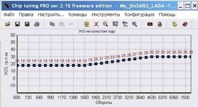

Тогда, первое что делаем, открываем ChipTuningPro(например бесплатную v2.15) -> Help->"Алгоритмы работы систем Январь-4,5 и Bosch 1.5.4(N)" и смотрим:
Что такое ХХ (цитата из Help):
Режим холостого хода наступает при положении дросселя, менее чем "Положение закрытого дросселя". При открытии дросселя на величину равную или более, чем "Положение открытого дросселя" наступает рабочий режим.
В режиме холостого хода УОЗ берется из таблицы "УОЗ на холостом ходу".
В прошивке J5V26L52 (LADA -1.45L, 8V из которой, например взяты мои таблицы) "Положение закрытого дросселя" = 2%, "Положение открытого дросселя" = 3%
На мой взгляд полное совпадение со стратегией SECU. Только вместо параметра "Положение закрытого дросселя"-концевик карбюратора. Для наглядности картинка ниже.

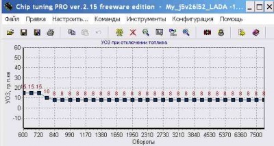

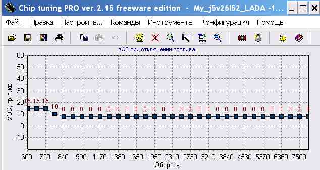

Что такое ПХХ в контектсте инжектора:
Режим ПХХ активизируется в рабочем режиме и характеризуется отключением топливоподачи(см параграф "Режимы отключения топливоподачи").
При этом нужно соблюдение нескольких условий. Одно из них - дроссель должен быть закрыт!
(цитата из Help)
В режиме отключения топливоподачи и сохранения условий отключения в течении времени "Задержка отключения топливоподачи" осуществляется переход к более поздним углам опережения зажигания по таблице "УОЗ при отключении топлива".
Т.о. инжектор использует для ПХХ отдельную таблицу УОЗ. Для наглядности картинка приведена ниже.
Здесь конечно стратегия инжектора несколько расходиться с SECU. Так как таблица УОЗ на ХХ и УОЗ на ПХХ могут отличаться.

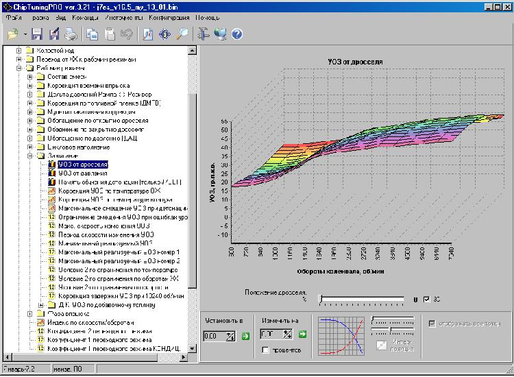

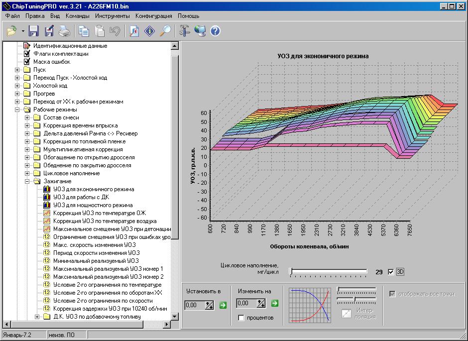

Ну вот собсвтенно ... вверху - спорт прошивка проекта j7es
внизу классика сток
верху по дросселю , есть и по ДАД если он есть .
внизу по Наполению ) а наполнение у нас считаеться от ДМРВ
вверху одна карта на все режимы
внизу несколько , эконом - мощностной , задан переход по положению дросселя картой опять таки
наполнение на ХХ около 100 , уже говорил , шкала наполнения поделена тоже на "расходы" , так вот 3 =85 , 4 =113 ))) убедил ? что хх = 3-4 )
