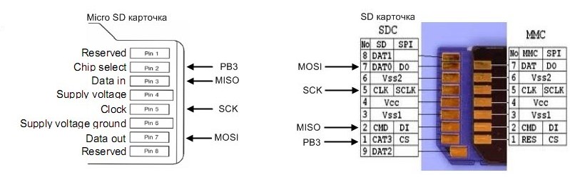

Qwertty wrote:типов слотов под микросд карты несколько десятков. Несовместимых между собой. Под обычные СД поменьше и там бывает совместимость. Тебе нужен не какой то слот, а именно тот что ты сможешь купить.
Я просто хочу привести в порядок схему. Я уже говорил, что буду использовать microSD карту. Пока одну -).
Если ты с этим разбирался - поясни что ты имеешь ввиду под разнообразием слотов. Ниже привожу распиновку карточек SD и MMC. Если тебя не затруднит, ты тоже приложи картиночки.

Картиночки это не серьезно.
Вот тебе примеры:
http://www.terraelectronica.ru/pdf/HI/DM3AT.pdf
http://www.terraelectronica.ru/pdf/ALPS/SCHA1A0101.pdf
http://www.terraelectronica.ru/pdf/ALPS/SCHA1B0100.pdf
http://www.terraelectronica.ru/pdf/JAE/SJ104204.pdf
http://www.terraelectronica.ru/pdf/JAE/ ... 1R1500.pdf
http://www.terraelectronica.ru/pdf/KING ... MF-208.pdf
Их еще масса вариантов. Где то 8 контактов. Где то 12. Загрузка разная, посадочное место на плате - разное.

Это все относится к монтажу элементов.
Ты же прекрасно знаешь, что библиотека компонента (например под пикад) содержит схемную часть и корпус. Я же - говорил про схему. Поэтому, были не совсем понятны твои рассуждения о многообразии слотов.
В общем, мне подойдет библиотека от Пикад для microSD с любым корпусом.
Если у тебя есть, и не жалко - скинь -)
PS
Впрочем, корпус из DM3AT.pdf был-бы предпочтительнее...-)
