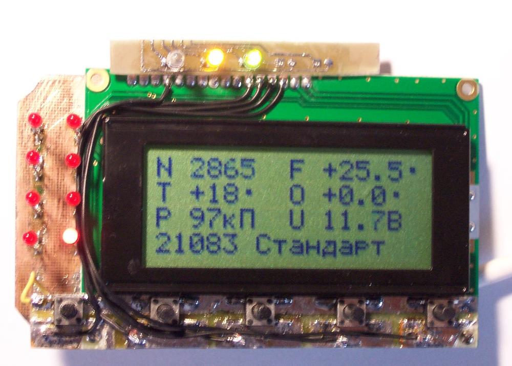

Сделал следующие изменения в прошивке в части индикации и управления:
Добавил вывод на индикатор названия рабочей характеристики, состояния ДАД и значения октанкоррекции.
Исправил вывод отрицательных значений температуры и углов.
Реализовал выбор кнопками рабочей характеристики и изменение октанкоррекции в реальном времени.
Вывод на светодиоды состояний "концевиков" по шине I2C.
Проверка наличия подключённой индикации на шине I2C.
Выложил в репозиторий окончательную версию схемы индикации с шиной I2C. (вчера)
Вот так сейчас выглядит индикация. Верхние светодиоды установлены в таком состоянии временно.
