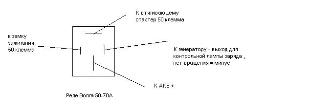

обьясните мне ктонибуть .. ну зачем выключить стартер ровно в 600оборотов? или в 610? или в 700? ну в чем разница? ... ну вот долблюсь в стену .. ну обьсните мне ктонибуть!!!!
НУ чем плоха ЭТА схема? работает как часы!!!!

ну вот нужен же насос ) реализуй через стартер )) а использовать или не использовать - выбор ))) ... ну не будеш же ты плату менять под насос ) ... а у кого был тут стартер --- переключает свое реле на генератор по моей схеме и вся функциональность сохранилась ... я не про спор о нужности , я про упрощение реализации новых идей ) . думаю что те кому нужен насос не захотят под него перепаивать плату , а тут всегото заменить одно реле на другое )))
прям опцией компилятору сказать - насос или стартер ) удобно )

блокировка стартера прощще всего через реле от генератора или катушки зажигания, у меня на мотоцикле от зажигания работает и никаких проблем.
Включаеть бензонанос релюшкой подключенной к ключу зажигания, отключение бензонасоса при включении ГБО прощще реализовать самим ГБО (от тумблера перехода на газ).
