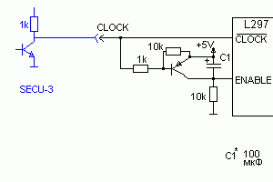

Итак, научил прошивку SECU-3 крутить шаговый двигатель через L297+L298.
В схеме которая выключает L297 нужно уменьшить емкость конденсатора со 100мкФ до 10мкФ, а то бедный транзистор разряжает его аж целую миллисекунду
