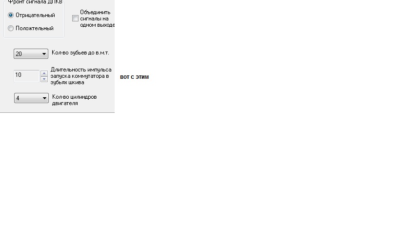

Встречный вопрос. А где написано что влияет? Не влияет конечно, это же выход ДХ!
На длительность только влияет установки по графику с привязкой в напряжению и оборотам?
это если прошивка скомпилирована с опцией DWELL_CONTROL, всли прошивка скомпилирована без этой опции то на длительность импульса влияет параметр "Длительность имплульса запуска комм. в зубьях шкива"

Ну так и я про этот импульс говорил...
Тут уж кто то высказался...мол на одну катушку надо ставить 10 ,а для двух 40
Не настанет капец коммутатору или катушке с такой длительностью?
У меня без DWELL_CONTROL собрана прошивка.
Это я скорее попутал именно....на картинке)))

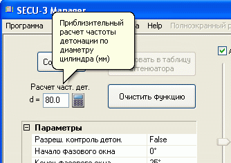

Добавил в SECU-3 Manager всплывающие подсказки, пока только несколько штук, но лед тронулся. Идея всплывающих подсказок озвучивалась уже давно, но у меня постоянно не было времени. Бинарники пока не обновлял.

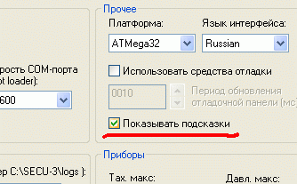

Подсказки можно отключить в настройках:
Если вас раздражают всплывающие подсказки, то вы можете их отключить в настройках SECU-3 Manager

Всплывающие подсказки в SECU-3 Manager будут полезны для новичков.
