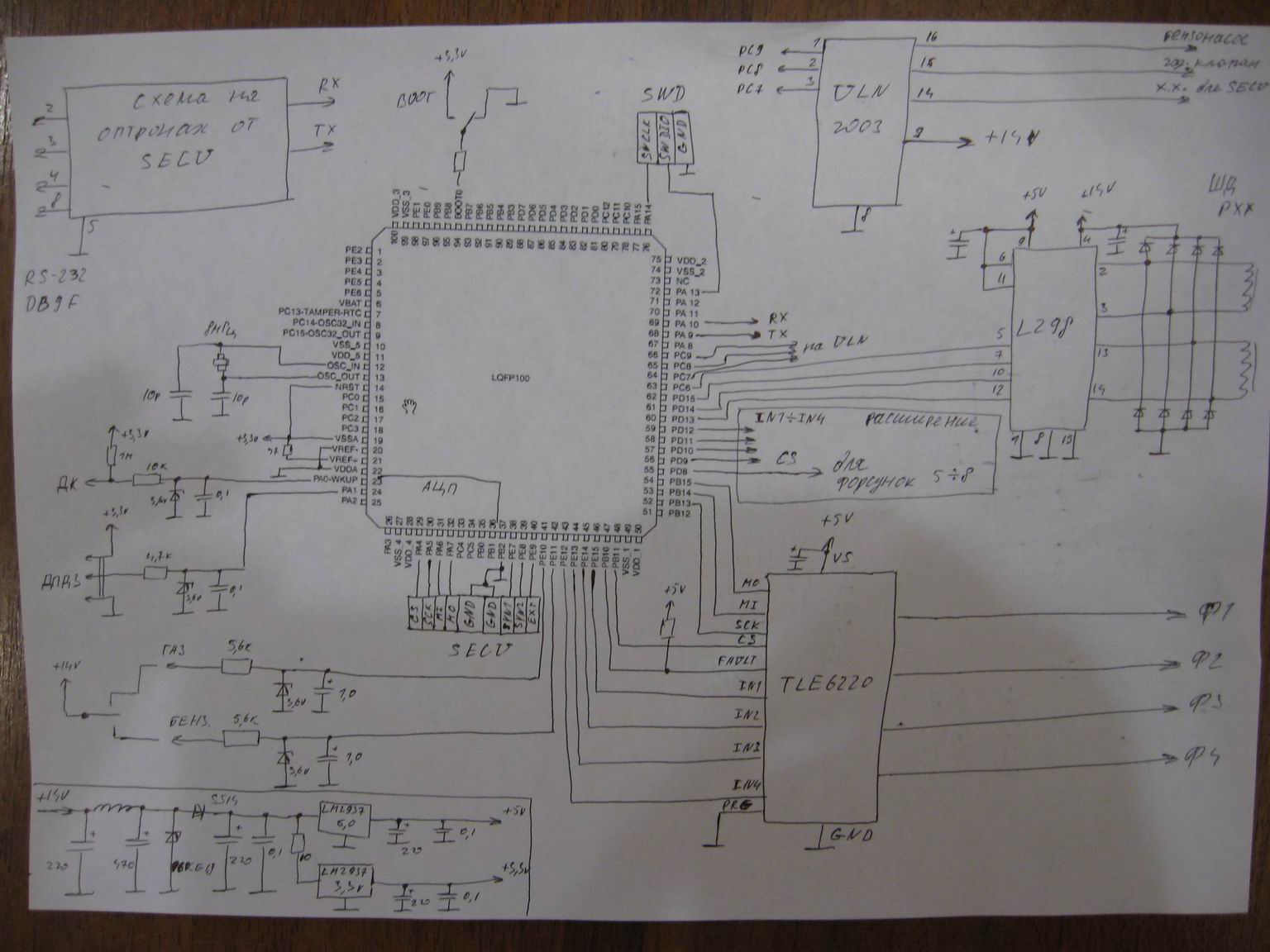

Господа, поскольку давно никто не писал в этот топик, рискну спросить в каком каком этаме находится разработка схемы? Если вопрос еще актуален могу вычертить схему в P-CAD 2006. Посему предлагаю:
1. Выложить в каком угодно виде окончательный вариант того что уже есть.
2. Окончательно определится с элементной базой (делаем выходные каскады на дискретке или ставим драйвера) в конце концов давайте проголусем.
3. Считаю что нужно сразу переносить всю обвязку из секу-3, поскольку половина датчиков будет задействована и там и там. В конце концов их можно просто не распаивать.
4. Здесь ничего не было сказано в отношении датчика кислорода, а без обратной связи считаю даже заморачиватся не стоит.
Лично для меня этот проект интересен в качестве управления газовыми форсунками, поскольку езжу восновном на газу (сейчас у меня карбюратор и эжекторный редуктор).

Ладно давайте все по порядку. Можно ли ориентироватся на схему download/file.php?id=550&mode=view или есть изменения?

Makar. Думаю что можно ориентироваться на ту схему, так как другой пока нет. От о всех этих рисований на бумаге толку мало, нужно нарисовать в CAD и только тогда будет конструктивное обсуждение и развитие.
Отличный вариант.Если вопрос еще актуален могу вычертить схему в P-CAD 2006

Может всетаки начнем с 64-х ногой, она всетаки более достваема и у некоторых уже есть насколько я понял? Да и в библиотеке у меня есть.

А смысл? цена чипов практически не отличается, доступность аналогичная, зато в версиях на 64 ноги сильно схалявили с ацп... да и 80 портов всяко лудьше пяти десятков. в секе порты почти полностью заняты, добавь управление восемью форсунками плюс еще пару функций и 64ноги уже не хватит, зачем изначально так жестко ограничиваться?
Кому сильно надо будет тот конечно и на 64 ноги сможет прошивку без проблем перенести, вот только придется чем то жертвовать и делать другую плату т.к. разпиновка на 64 и на 100 будет существенно отличатся. Я за 100ногий мк.

100 ног и точка.
