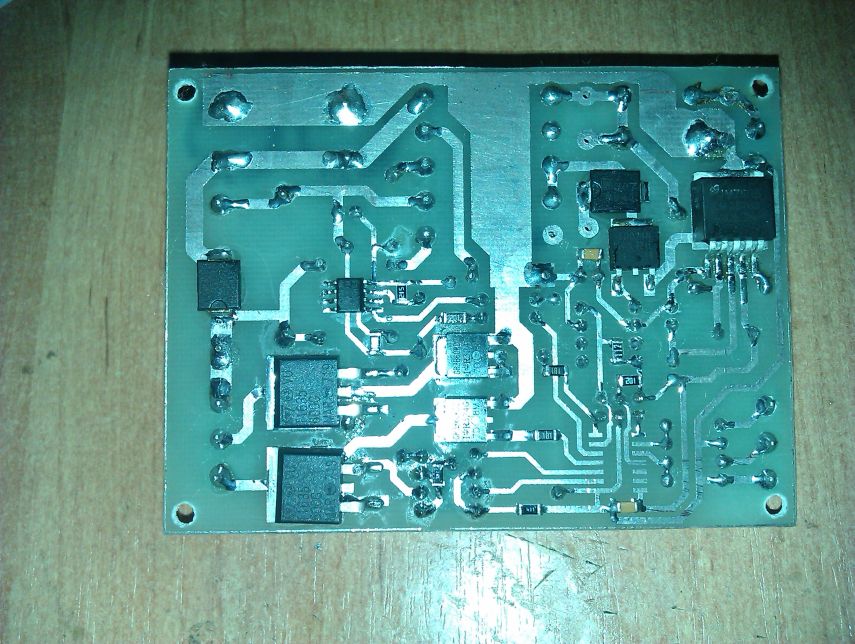

PS: поставил драйвер от national rectifier, немного переписал алгоритм. На холостом ходу блок стал потреблять 100 мА, уже хорошо. Теперь осталось довести до ума схему обраной связи и можно делать релиз...

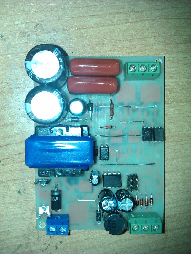

какой транс ты используешь ?
Re: Конденсаторный блок зажигания
Транс намотал сам на сердечнике БП ATX

Обновил схему. Изменил:
- убрал схему ловли импульсов первички, заменил на стабилизацию 300 вольт на lm393.
- исправил включение запускающей цепи симисторов: добавил резистор и перевернул оптроны
- заменил max на ir4426 (в связи с тем, что max сгорел, а IR - был в наличии в магазине )
 )- STC
