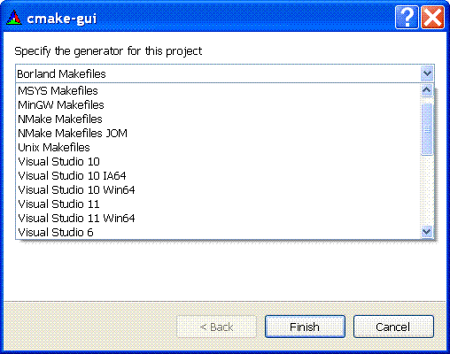

0. По CMake много информации на русском языке.
1. Это система для для генерации среды сборки для указанной платформы и IDE. Например, там можно выбрать любою Visual Studio начиная от VS98 и до VS2010 и для нее будут сгенерированы файлы проекта.
2. Будет, см п.1
3. Останется, так как CMake поддерживает его.
Как это работает.
В каждой библиотеке и главном проекте исходников располагается специальный скрипт в котором описаны правила сборки и разные опции. CMake натравливается на них и генерирует файлы проекта или Makefile-ы в зависимости от выбранной конфигурации, как показано на картинке:
2. Будет, см п.1
Как это работает.
Так получается после генерации файлов проекта, например для VS2008, можно будет открыть проект и редактировать форму, дабавлять новые компоненты? или только компилировать?
Конечно можно. CMake генерирует полноценные файлы проектов для VS.

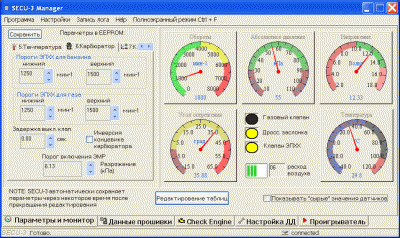

Добавил к коду менеджера манифест, чтобы использовать внешний вид интерфейса пользователя, который появился начиная с Windows XP.
Вот так теперь выглядит SECU-3 Manager:
