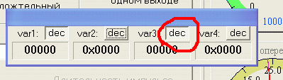

Один приятный сюрприз в первую очередь для тебя:
Кнопки для выбора 10-ой системы исчисления для каждой отображаемой переменной
(7.7 KiB) Not downloaded yet
