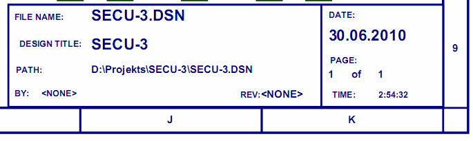

serge__5518
По какой схеме собрано SECU-3?
- Posts: 200
- Joined: Sat Jun 09, 2012 11:12 am
Re: Программный антидребезг на вход концев.карб. и газ.клап.
Схема за 2010 год, в файле штамп из фала схемы.STC wrote:serge__5518
Схема такая-же как http://subversion.assembla.com/svn/secu ... schema.pdf
Бегло посмотрел.Во всяком случае, что касается Throttle Switch.
Правда подтяжка на +12В у меня 10к. Думаю это несущественно...
