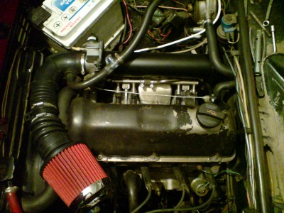

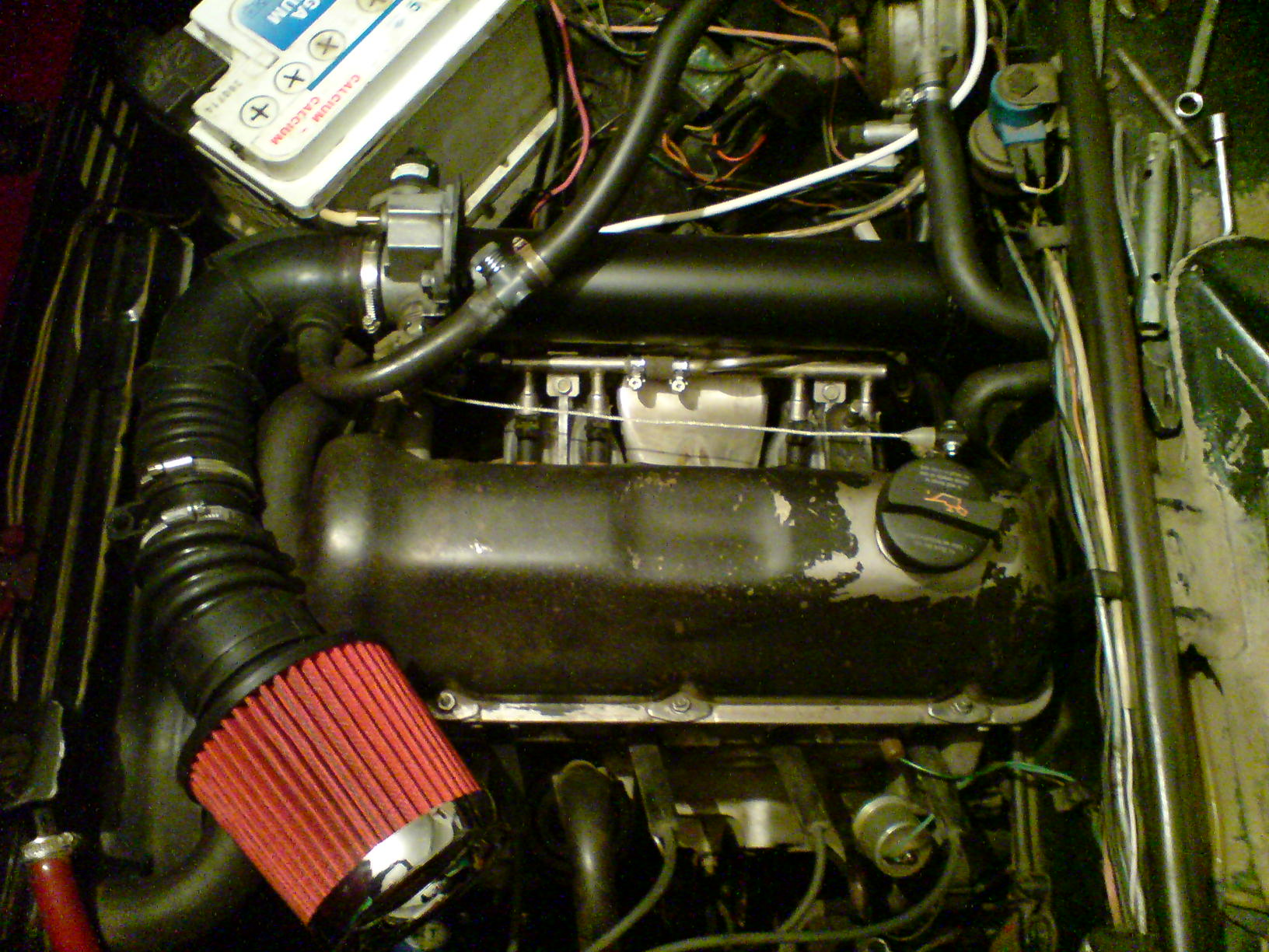

Поставил ресивер на мотор, попробовал заводить на пропане, даже заводится, но надо чуть подрезать трубу, а то дросельная заслонка в аккумулятор упирается и воздуховод невозможно уложить на своё место.

Я ресивер не расчитывал, делал из того что было под рукой, ну и применяя кое какие знания. Заглядывал под капот всяким авто (иностранного производства), после чего сделал для себя вывод, что размер ресивера особой роли не играет, например на 2-х и более литровых двигателях ресивер почему-то имеет неочень большие размеры, значит не в размере дело, а вот каналы у всех разные:
по диаметру и по длинне. Как бы при форсировке мотора стараются сделать каналы большего диаметра чтобы двигателю легче "дышалось". Есть ещё один главный параметр- это длинна впускного тракта, принято считать, что чем короче длинна тем лучше наполнение на высоких оборотах, но при этом плохая работа двигателя на холостом ходу, и наоборот чем длинее канал тем стабильней холостой ход, но двигатель тяжело раскрутить.
Сейчас езжу пока только на пропане, со своим ресивером и радуюсь, машину просто не узнать, на педаль реагирует отлично (разгон резкий) двигатель раскручивается на третьей передаче до~7500 об.\м, на первой передаче часто в "букс" срывается. Есть и недостатки: не могу настроить нормальный расход на газу ; бывают "хлопки" в ресивере (только при заводке на горячую и несильные) ; не могу подобрать воздушный фильтр (не хватает места под капотом) езжу пока с тряпочкой вместо фильтра ; иногда под нагрузкой появляется какой то свист в районе дросельной заслонки,но кратковременно.

1.Внутри ресивера трубки выступают на 5мм ,края я закруглил.
2.Двигатель у меня 2101 (76х80) на коротких шатунах, коленвал и распредвал 21213 "Нива".
3.Дросельная заслонка 2112 стандартная, помоему 46 или 49мм.
4.У меня колектор тоже болтается, выставил на глаз примерно посередине чтобы шайбы нормольно прижимали. В общем этот колектор от Ваз-21110, как мне потом обяснили (для 2108 такие не применялись). У меня всё держится только на четырёх шпилках которые держат колектор, поэтому проверяю затяжку каждый день, езжу уже 6 дней пока ничего не открутилось.
Я тоже думал расположить дросель между 2-3 вертикально, но возникли сложности с приводом акселератора,, передумал. Кстати канал РХХ у меня закрыт (шток шагового мотора выдвинут полностью при этом холостые на газу нормальные, пробовал приоткрывать канал PXX обороты возрастают и появляется свист, но я подозреваю что этот свист из за того, что я недостаточно расточил отверстие в пластине к которой прикручивается дросельная заслонка, получается бортик как раз там где канал РХХ от чего и свист.
Сегодня избавился от газовой " хлопушки" для подачи газа в инжекторах (она занимала драгоценное место в моторном отсеке), пустил газ через трубку со срезом на конце, в отверстие для отбора картерных газов (заводское предназначение этого отверстия) в резиновом гофрированом воздуховоде. Вывод - от переоборудования хуже не стало.
Если брать стандартный ресивер 2107 то прийдётся "ковырять" впускные окна в головке двигателя, или менять её на инжекторную, там форсунки высоко над каналами расположены, а в колекторе 2108 форсунки как бы утоплены к центру впускного канала, визуатьно кажется , что даже угол врезки должен совпасть, но я не проверял.
