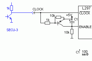

STC а к каким выводам подключается управление воздушной заслонкой? Просто смотрел, чёт так и не увидел. И сама схема управления эл.двигателем.
Просто скорее всего буду разрабатывать новую платку, со всеми последними "ништяками". Реле управления питанием будет также на плате, ну не люблю я внешние "сопли". Также на этой же плате будет и схема управления ВЗ. Только коммутаторы всё же будут отдельно, для оперативного ремонта и замены.
Re: Выбираем оптимальный алгоритм управл. ВОЗДУШНОЙ ЗАСЛОНКО
Переназначаются любые 2 выхода.
...а схема?STC wrote:Переназначаются любые 2 выхода.
Чего схема? Мы используем связку L297+L298. Схема есть в даташите.
Входы CONTROL и HALF/FULL заземлить.
RESET через резистор 10к на +5.
Для управления входом ENABLE я приводил схему download/file.php?mode=view&id=1187
Что то как то сложно. Попроще нет ничего, на одной микрухе?
Не знаю. Поищи. Вообще, есть тема для обсуждения аппаратной части, вот там и спрашивай viewtopic.php?f=70&t=965
