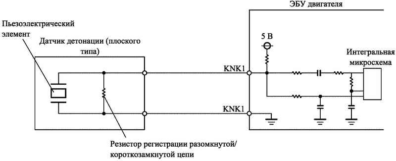

Рис. 2.37. Блок-схема резистора регистрации разомкнутой/короткозамкнутой цепи
Если зажигание включено, резистор регистрации разомкнутой/короткозамкнутой цепи датчика детонации и резистор в ЭБУ двигателя поддерживают постоянное напряжение на клемме KNK1. Напряжение на клемме постоянно контролирует интегральная микросхема ЭБУ двигателя. Если цепь между датчиком детонации и ЭБУ двигателя размыкается или замыкается накоротко, напряжение на клемме KNK1 изменяется, и ЭБУ двигателя регистрирует размыкание/короткое замыкание цепи, записывая при этом в память электронный код DTC P0325.
