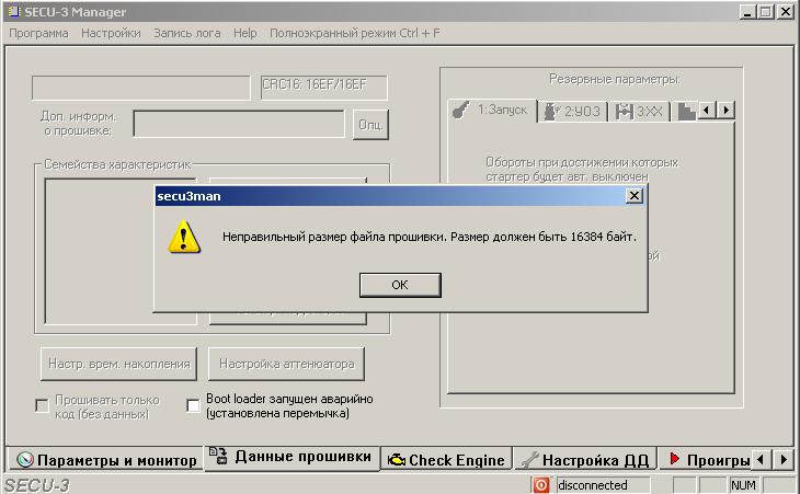

Скачал новые менеджер и прошивку из репозитория. Пытаюсь открыть новым менеджером новую прошивку secu-3_app.a90 - выводит такое сообщение. Может я что не так делаю?
Re: Прошивка
Прошивка под мегу32,а в настройках менеджера - мега16

Да, на 32 открылось, спасибо.
Еще заметил, что если в настройках выбираеш допустим 16 мегу, пишет - нужен файл размером 16 кб, потом, не закрывая менеджер, в настройках меняем на любую другую мегу - то при окрытии прошивки опять ругается, что нужен файл размером 16 кб. А если изменить и перезагрузить менеджер то уже ругается, что нужен другой размер (свой) файла. Без перезагрузки менеджера не происходит смена выбора МК.
Re: Прошивка
Так и есть. Нужно перезапускать менеджер. В будущем я добавлю предупреждение при изменении этих параметровЕще заметил, что если в настройках выбираеш допустим 16 мегу, пишет - нужен файл размером 16 кб, потом, не закрывая менеджер, в настройках меняем на любую другую мегу - то при окрытии прошивки опять ругается, что нужен файл размером 16 кб. А если изменить и перезагрузить менеджер то уже ругается, что нужен другой размер (свой) файла. Без перезагрузки менеджера не происходит смена выбора МК.
