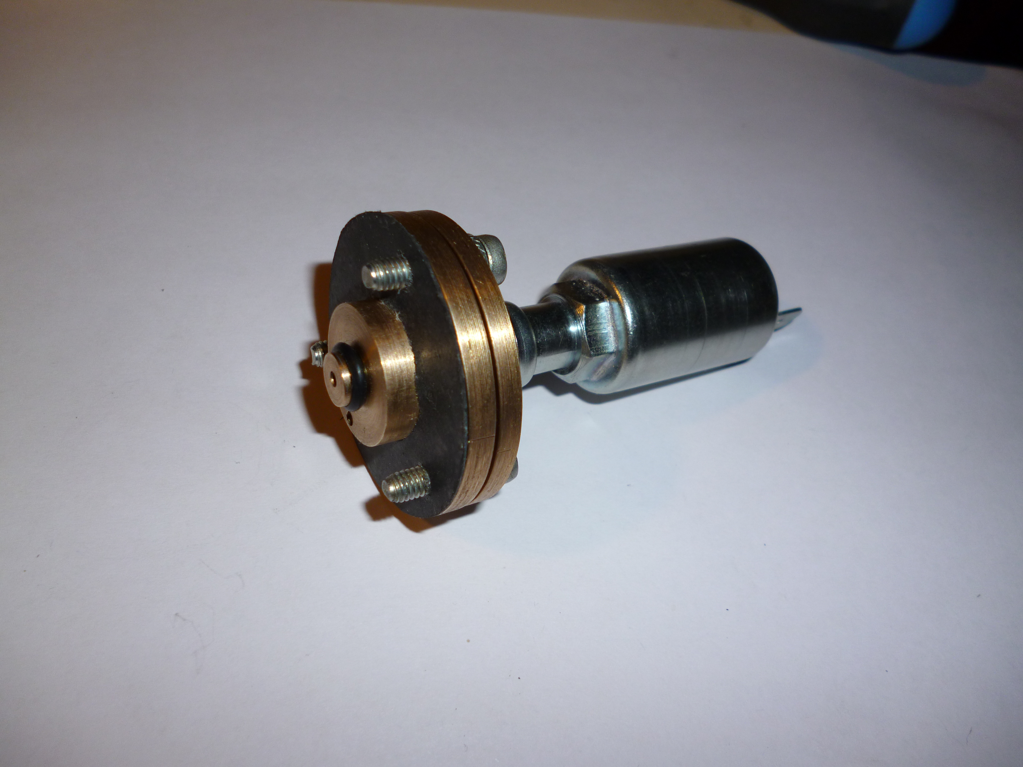

Доброго времени суток!
Выточили мне тут переходник
что собственно спросить хотел-
в месте установке имеется некоторый обьем, есть ли смысл его минимизировать?
можно ли удалить родной жиклер ,у меня он был без отверстия.
