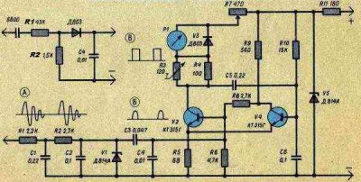

Когда то при переходе от контактного зажигания к ДХ и коммутатору, встал вопрос о переделке тахометра. Но как бы проблема сама собой ушла....мой тах на древней машине оказался из новой версии. Картинку прилагаю с переделками.
Но при установке secu-3 тах работать не стал. Как не крутил не вертел....по схеме подключения http://secu-3.org/index.php?locale=ru_R ... nd_sensors
ничего не вышло. Вот одна проблема ...не оказалось осцилографа под руками. Хотелось посмотреть сигналы сложенные с диодов каждой катушки и общий результат. Проверил просто тестером на постоянке и переменку....ну должны же быть там пульсации все же. У меня там ...как ни странно ...стояло бортовое напряжение недвижимо,судя по тестеру.
При подключении на любую катушку отдельно ,тах показывал половину оборотов.Т.е. сам тах то как раз работал нормально.
Выход из ситуации оказался простым. Поставил с входа тахометра на массу сопротивление в 10кОм. Пробовал и другие номиналы,но там показания отличались в меньшую сторону у меня. Сравнил с показаниями secu и так и оставил. Теперь тахометр работает нормально на всех оборотах.

Посмотрел....виноват...сам сразу не рассмотрел,но все же...по этой схеме не работало у меня. Катушки от 406 двиг,тах родной 2106. По приведенной схеме у меня только несколько раз дернулась стрелка и все затихло. Подбирал....менял сопротивления.
Описываю как есть на самом деле.

У меня так и вышло. С сопротивлением не работало,а вот без него все в норме.Это может зависит и от самого тахометра...но не могу сказать однозначно. Нет под руками сейчас осцилографа и не могу сигналы посмотреть,т.е. не могу достоверно описать все процессы у себя на машине. Тут похоже хватает и R1 только для гашения индукционного всплеска.....просто похоже время "заряд-разряд" входного кондера не совпадает с длительностью импульса. Вот и получается что чуть гасится этим резистором.
Чуть чуть ,а не хватило...
И опять же....катушки (разность индуктивности...не все же применяют все одинаковое) и сама проводка в авто может отличаться и думаю это может послужить причиной различия в подключении схемы.
Электронного тахометра нет,так что сравнивал с показаниями менеджера секу....показания тахометра и оборотов в менеджере сошлись.
