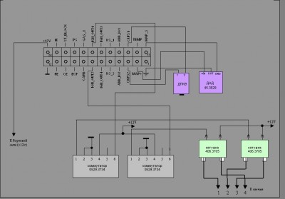

Все подключил и установил, но, возникли проблеммы, их нужно как то решить, как решать в принципе понятно но хотелось бы иметь более точное направление.
Шкив у меня установлен, но установлен фактически не правильно, вместо 20го зуба от спиляных 2х использован 5й, по идее это место минимального углового ускорения КВ, в чем я не очень уверен, учитывая соседний топ viewtopic.php?f=52&t=1175&start=60
при попытке завести в SECU-3T постоянно то появляется то пропадает (при считывании ошибок менеджером в реальном времени) ошибка синхронизации от ДПКВ, и в этом я вижу 3 возможные причины.
1. Мне нужно заказывать новый шкив, так как с тем что установлен сейчас уже ничего сделать нельзя (датчик я могу поставить только в 20й зуб от ВМТ 1го цилиндра, и 5й зуб от ВМТ 1го цилиндра, установить датчик в место 20го зуба очень проблематично, можно сказать невозможно из за мешаниющего ремня генератора/помпы).
2. Экран датчика никуда не подключен, часть проводов не имеют экрана, соответственно идут наводки.
3. Питание подключено к питанию старой катушки зажигания которая никуда не подключена, в цепи питания возникают гармоники, также питание может быть не стабильным из за поворотов ключа (между 1м и 2м положениями ключа может наблюдаться кратковременное отсутствие питания), схема подключения нарисована на картинке в вложениях.
Также я не уверен в правильности подключения SECU-3T.
Схема подключения в 2м вложении.

1. ДАД у тебя странно подключен.
2. Экран ДПКВ нужно подключить к земле со стороны блока.
3. В прошивке, минуя менеджер можно попробовать поставить 5-й зуб. Хотя, боюсь что без переписывания кода ckps.c не полиучится на 5-й, нужно хотябы на 12-й... Код разработан, так что за 66 градусов до ВМТ начинаюся подготовительные операции, а 5 зубьев это только 30 градусов...
Советую попробовать поковырять прошивку, для перемещения опорной точки назад на 8-10 зубьев. В коде ckps.c есть два места где идет сброс счетчика зубьев.
В функциях:
uint8_t sync_at_startup(void)
ISR(TIMER1_CAPT_vect)
Ллогику соответствующего кода поменять так, чтобы программа принимала 50-й зуб за 1-й, тогда будет работать. Возможно прийдется немного подумать мозгами, но решение не будет сложным.
Реализация идеи будет очень простая. Помимо ckps.cog заводим еще один счетчик зубьев, который будет считать зубъя как они есть. Когда скажем это счетчик доходит до 50-ти, мы приравниваем ckps.cog 1. Остальная часть кода в ckps.c даже не будет подозревать что работает не с реальными зубьями, а со смещенными
Попробуй сначала сам поковорять прошивку, если не получится, тогда я помогу.

1. Ой, ошибка только на картинке, ДАД работает, данные показывает правильно (вроде).STC wrote:1. ДАД у тебя странно подключен.
Советую попробовать поковырять прошивку, для перемещения опорной точки назад на 8-10 зубьев. В коде ckps.c есть два места где идет сброс счетчика зубьев.В функциях:Code: Select all
ckps.cog = 1;
2. Ок, еще вопрос, кабель нужно что бы был экранированый, или того кусочка что идет от датчика хватит (где то 0.8м)?
3. Это я поменяю вопросов нет, только буду использовать не 5й зуб от ВМТ, а 50й тогда по идее меньше менять будет, только провода местами поменять нужно будет, так как это будет 50зубов до ВМТ 2го цилиндра.

Такс, судя по всему из за того что питание подключено к питанию старой катушки зажигания которая никуда не подключена, в цепи питания возникают гармоники, также питание может быть не стабильным из за поворотов ключа (между 1м и 2м положениями ключа может наблюдаться кратковременное отсутствие питания), схема подключения нарисована на картинке в вложениях (нужно подключиться к более стабильному источнику питания), поэтому блок постоянно перезагружается, в менеджере это не всегда видно, но исходя из:
сразу после загрузки блока возникает данная ошибка так как ckps_error_flag:1; или я неправильно понимаю.

А зачем второй конец катушки посажен на землю...? Какой тайный смысл? Ведь сгорит же.
Re: неудачная установка?
не на землю, а на минус, спешка, 2 выходных такие короткие если ты конечно о моей схеме подключенияLeoN wrote:А зачем второй конец катушки посажен на землю...? Какой тайный смысл? Ведь сгорит же.

Земля, минус, общий, корпус - это все одно и тоже в электрооборудовании авто.
Зачем ты катушку подключил то на минус? Сгорит же. Да и когда клацаешь замком получаешь нехилые всплески...
Отсоедини её или от минуса или от плюса.
