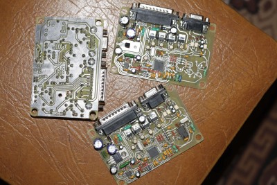

и нормально так по указаным мануалам у меня получилась платка двухсторонняя (читали?) сквозные отверстия совпали благополучно, тока муторно проволочки потом паять
PS. моя платка http://s45.radikal.ru/i108/1109/b9/d9b94810e050.jpg на просвет http://i046.radikal.ru/1109/9b/5f6bdbceeed4.jpg
олово положил не жалея, для надежности, залито нериальным количеством лака (практически окунул), все зашилось и заработало с первого раза.
