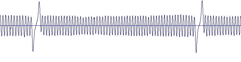

Бегло посмотрел. Видна неравномерность сигнала, достаточно приличная, но что-либо сказать трудно.

если около метки все хорошо - то нужно снять на 5000 оборотах сигнал . там будет виднее . и неравномерность как раз там и вылезет в видимые косяки

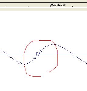

Покопался в том звуковом файле и вот что нарыл.
Примерно так выглядит сигнал, он везде практически одинаков:
- (8.41 KiB) Not downloaded yet

В файле ckps.c есть обработчик прерывания ISR(TIMER1_CAPT_vect)
Можно попробовать в самое начало функции добавить что-то вроде такого кода:
Правда тут нужно подумать, возможно переписать этот код, так как нужно исключить вероятность ложного срабатываня. Возможно лучше взять не ckps.period_prev, а средний межзубный период. Нужно исключить сравнение с 2-мя отсутствующими зубьями, иначе будет ложное срабатывание.
Короче, должен получиться своего рода фильтр, который будет предоствращать ложные прерывания.
Еще один вариант связанный с железом. Попробуй перенести конденсатор С27 параллельно диодам. Можно попробовать увеличить его емкость.
if (abs(ckps.period_curr - ckps.period_prev) > (ckps.period_prev >> 1))
return;

ребята - стоп , первый зуб после пропуска! . и это на хх!!!!!!! он выше чем остальные!!! это не верно!!! на оборотах уверен он станет еще выше!!!
думаю что датчик Очень чувсвителен , хоть и размеры верные . но изза чувсвительности получаем эфект "конденсатора" после пропусков датчик долго намагничивается первым зубом .
470к в обратной связи - нужно уменьшать до 100 например , это уменьшит коэфициент усиления . и помеха - да будет ловиться как отдельный сигнал .
практически копия мой случай . только у меня зуб был ниже . а тут выше ) значит вина не в ширине , а в чувсвительности . кажется даже такое я видел в букварях . межвитковое замыкание вроде как говорилось

Stranger21 wrote:ребята - стоп , первый зуб после пропуска! . и это на хх!!!!!!! он выше чем остальные!!! это не верно!!! на оборотах уверен он станет еще выше!!!
мерял сопротивление моего датчика, точно цифру не помню так как было при установке, но цифра была в пределах 600-700 Ом.Для проверки целостности обмотки датчика, отсоедините датчик от жгута проводов и проверьте омметром сопротивление между выводами вилки датчика «1» и «2» . Оно должно быть в пределах 300..500 Ом.
Ковырять прошивку не очень хочется, по нескольким причинам, в том числе и из за выхода новых версий прошивок, также буду бороться железячными методами, почему то мне кажется что они будут проще.STC wrote: Еще один вариант связанный с железом. Попробуй перенести конденсатор С27 параллельно диодам. Можно попробовать увеличить его емкость.
Те всплески что указаны тобой на картинке я в принципе видел, но думаю что оно все гасится делителем и после усиления сглаживаются, и до компаратора не доходят, но могу ошибаться.
Для борьбы с помехами попробую укоротить длинну провода, должно помочь.
