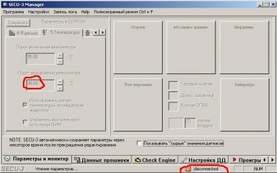

Прошивка в репозитории недавно поменялась, если ты используешь последнюю версию прошивки, а менеджер более старый, то из-за этого как раз может быть такая проблема.Ещё есть такой момент, в Менеджере настроек при переходе во вкладку "изменения температуры включения вентилятора" пропадает связь с "secой".Сейчас очень жарко я хочу изменить температуру,чтобы вентилятор включался раньше. (релиз-2011).Из за чего?
Re: Опрос Форумчан по работоспособности SECU-3
Пользуюсь менеджером, что был в архиве с релизом02.2011. Пробывал менеджеры с других релизов, тоже теряют связь с "секой" при переходе во вкладку "температура". Решил пойти другим путём, считал прошивку из блока изменил температуру там где "резервные параметры", записал обратно в контролер,и тут почему-то температура изменилась, но там где вкл. вентилятора стало как я хотел 95 гр., а выкл. вентилятора я ставил 90гр., а стоит 98 и не меняется. Кто нибудь сталкивался с таким явлением ?
Проблема с температурой решилась! Сохранил свою прошивку. Залил в контролер релиз13.11.2008, менеджер выдал сообщение,что версия несовместимая, но записал в контролер, затем уже менеджером релиза13.11.2008 залил обратно свою сохранённую прошивку.После этих действий вкладка температуры работает.
