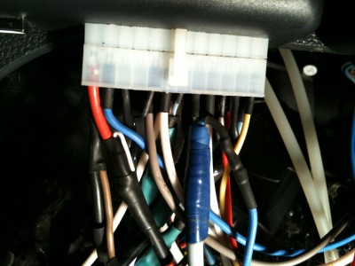

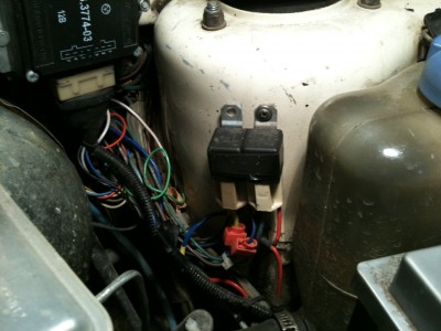

Re: Подключение SECU-3T
Экранированный провод от стереомикрофона 2-жильный 0.5мм/кв с головой.Alexhunter wrote:Перечитал форум, но ответа не нашёл.
Какие провода нужны для подключения Секу3т?
Для датчиков ДПКВ, ДД, ДОТЖ, как я понял, нужен двухжильный экранированный провод, сечение?
Для подключения катушек, комутаторов, самого блока, вроде надо обычные, разноцветные, сечение?
Питание на коммутаторы и катушку делал через отдельное реле с аккумулятора и провод сечением 2.5 мм/кв.
Питание блока тоже 2.5 (с запасом ) через отдельное реле с аккумулятора, всё остальное 1.5 мм/кв.
Может сечения и многоваты ,но лучше с запасом.
