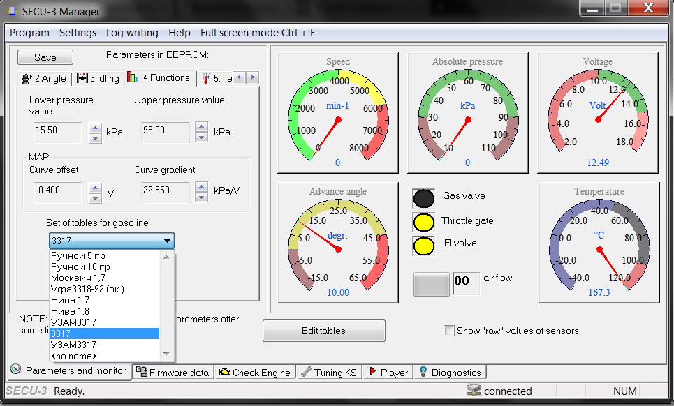

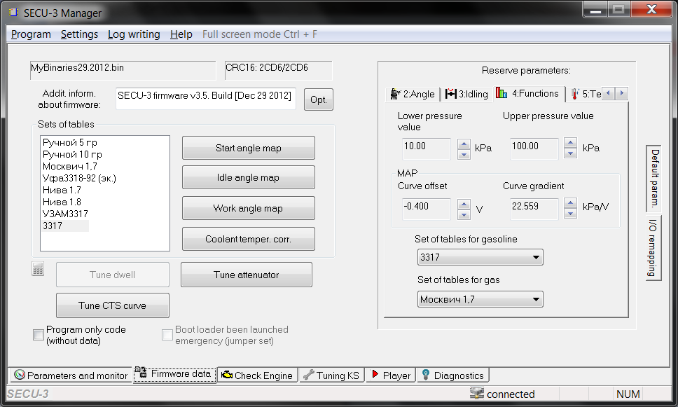

Почему в таблицах в прошивке один набор таблиц, а когда выбираешь в параметрах, доступно еще 2 таблицы? Причем одна ващще не понятно откуда взялась.
Потому что в прошивке хранится 8 наборов таблиц (ты можешь их редактировать на второй вкладке). В параметрах появляется еще 2 набора, это наборы из EEPROM. Они в самом конце. Если в EEPROM мусор (например на их место еще ничего не сохранялось), то и последние 2 набора в параметрах будут мусором.
Posts: 1664
Location: г Уфа
Re: Обмен таблицами и настройками
Post by Stranger21 »
Отвечу прощее , эти два набора внизу = для Реал тайм режима настройки кривых .
покрутил реал тайм , сохранил на первую или на вторую . потом в настройках выбрал ее и все ездиш теперь на той что покрутил , не перешивая
