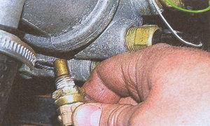

как его проверить? а то менеджер погоду показывает, какой лучше применить?
у меня такой

Сообщи название датчика, по фотографии нет смысла гадать.

19.3828 я такой брал, когда на "Электронике MC2703" ездил, мне кажится он сдох, менеджер всегда показывает 80 градусов. его цешкой можно как то проверить? или в кастрюле варить и мерит сопротивление? :)

Датчик 19.3828 0 градусов Цельсия выдает 2.73В. при изменении температуры на 1 градус Цельсия напряжение на выходе датчика меняется на 10мВ.
Например, при температуре 20 градусов Цельсия напряжение будет 2.93В.
Для проверки нужно подать на датчик 5В через резистор 2К. В датчике применен отечественный аналог микросхемы LM235.

По последним данным, газелевский датчик, (ну или где он там еще стоит), который с микросхемой LM235 в последних версиях машины по внешнему виду точно такой как и предыдущих версиях но он идет резистивный, в магазина пока что продают с LM235, и про их модификацию почти никто не знает...

Имеются ли у кого данные по такому датчику температуры?
Применяется в газовых системах AGIS (вкручивается в редуктор). Какой либо магкировки в нем нет. Судя по всему резистивный.

Все датчики температуры на ГБО резистивны, ну или таковы мои сведения. такого плана применяются на многих редукторах, проще всего снять температурную характеристику самому.

если датчик подключить не правильно , он сгорит?
а то не могу найти цоколевку датчика 23.3828

рискнул, подключил наугад, только если убрать галку кривая задается таблицей, при нагреве датчика менеджер показывает падение температуры, это правильно? что дает галка использовать таблицу?

23.3828 это датчик резистивного типа, для него нужно ставить галочку "Кривая задается таблицей". Потом нужно откалибровать датчик отредактировав соответствующую таблицу. возможно прийдется изменить номиналы нескольких резисторов. Для расчетов сопротивлений резисторов и калибровки датчика может быть полезным этот дукумент http://subversion.assembla.com/svn/secu ... nsCalc.xls
p.s. Не пойму, почему вы все покупаете этот датчик? Почему нельзя купить 19.3828? :?
