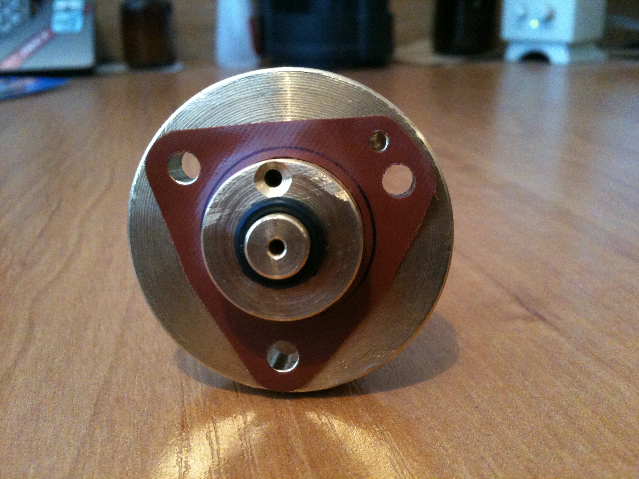

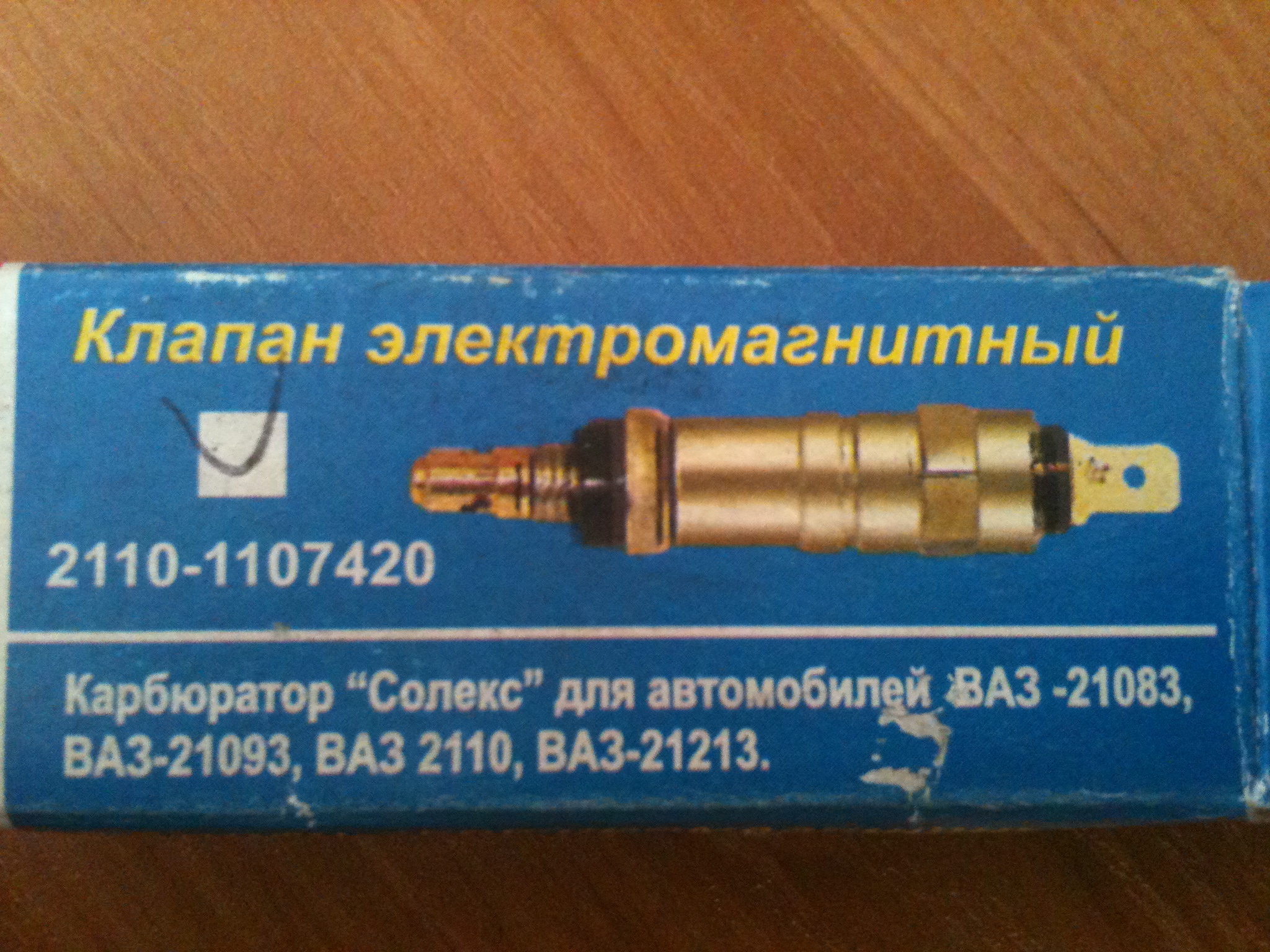

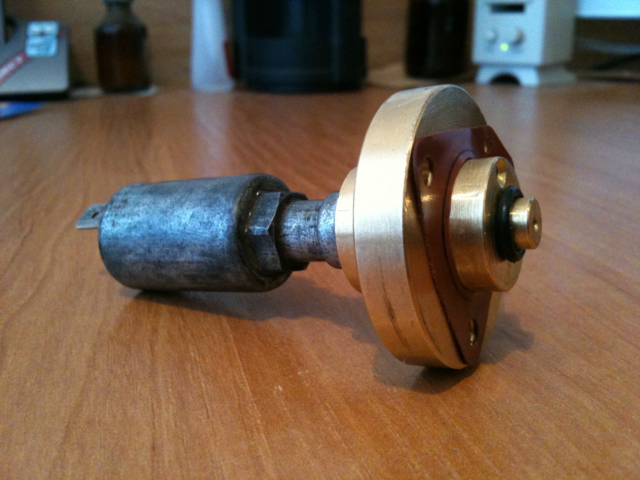

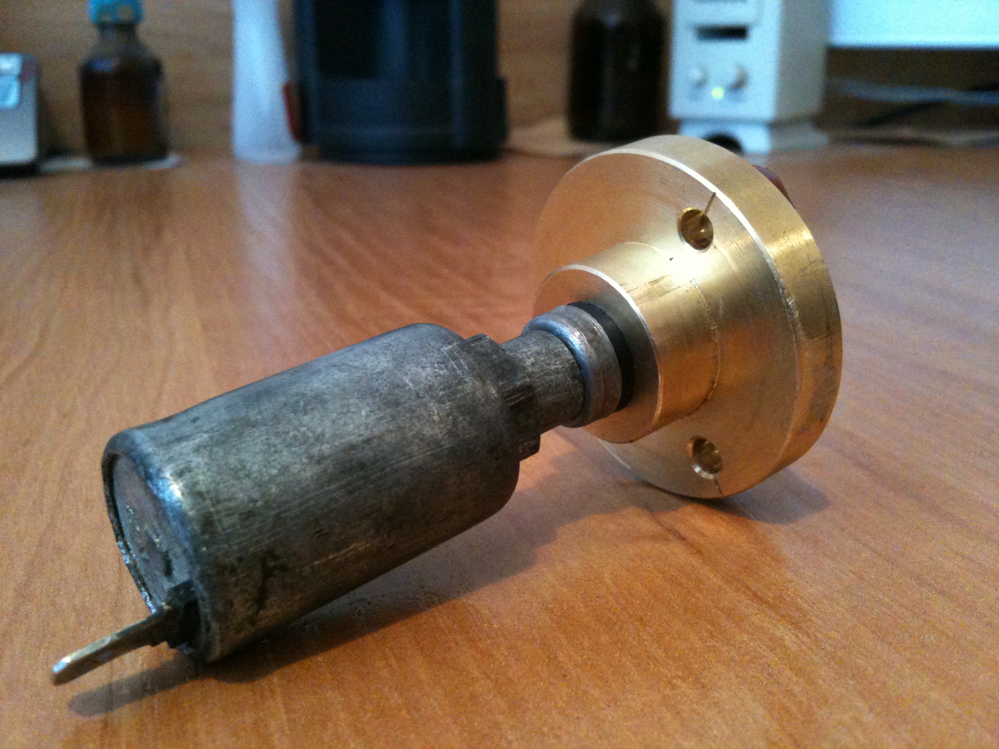

Наконецто забрал сегодня у токаря переходник ЭМР. Только Эл.клапан поставлю от 2110 (тонкий ).
Вот что получилось !

						Re: Установка электро-ЭМР
У меня такой же, только из чего-то алюминиевого.
Даёшь фотоотчет по установке!

Сегодня тоже забрал переходник, правда чуть чуть доделать нужно. Досверлить отверстия, которые на чертеже обозначены красным цветом. Какого диаметра делать данные отверстия?

Красным отмечены каналы для топлива. По центру 1,6 мм, с торца сверлятся отверстия диаметром 2 мм, с фланца 2,5 — 3 мм, и под заглушку 3,5 мм, в качестве заглушки можно использовать свинец, или кусок припоя.Досверлить отверстия, которые на чертеже обозначены красным цветом. Какого диаметра делать данные отверстия?

Понятно, спасибо за ответ.Lesha_ua wrote:В мануале на Solex 21083 написано ,что ЭМР стабатывает при остаточном вакууме 16 кПа, тоесть 98-16 = 82 кПа это гдето 12-13 расход. В менеджере нужно ставить остаточное число, тоесть 16 кПа ( для моего карба ), это мне подсказал " STS " спасибо ему за помощь.
А отверстия каким диаметром сверлил?
