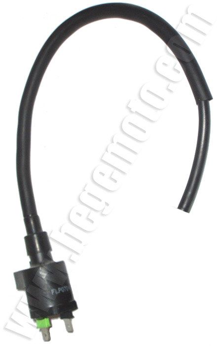

Двух выводные катушки мне не нравятся, поэтому делаю под 4 таких катушек......
но они рассчитаны только под CDI, поэтому и сделал себе блок.
