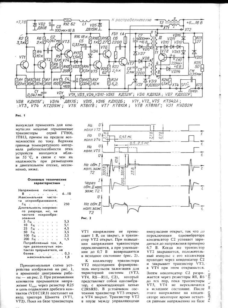

в тиристорных схемах, при открытии тиристора начинается колебательный переходной процесс, во время волн которого и "искрит" свеча. Архипов расчитал свою схему на время открытия тиристора на 2 колебания. После этого тиристор закрывается и далее вступает в работу вольтдобавка. 2 периода колебаний он выбрал в связи с тем, что вклад в искру остальных периодов обнаружить он не смог. Однако в других статьях пишут, что в схеме архипова источник питания включен в цепь "первичная обмотка - конденсатор" и вносит затухания в эти колебания. Исключив источник из цепи (так переделал схему alex_2103) можно снизить затухания.Не знаю о кахих затуханиях речь идет. Наша цель получить мощную стабильную искру, если архиповская схема одна из лучших в этом плане, то может не стоит бояться этих затуханий.

что то схема не открывается , вообще о какой идет речь , была опубликованна в радио ? , из этого журнала собирал № 1-2 1990 года , номера возможно не точные но могу проверить , но там транзисторно - тиристорное , пахало на нескольких машинах причем прекрасно .alex34 wrote:http://www.freelook.ru/science/other/im ... /auto4.gif
на этой схеме диод обозначен как VD4

[quote="alex34"]Arseniy, спасибо за развернутый ответ. Прежде чем разбираться с деталями, надо определиться с принципом работы устройства. Если уж делать, так не хуже архиповской схемы.
всем привет , я незнаю где вы раскопали эту схему , но схема зажигания Архипова отличается от нее и собрана на нормальных деталях.
