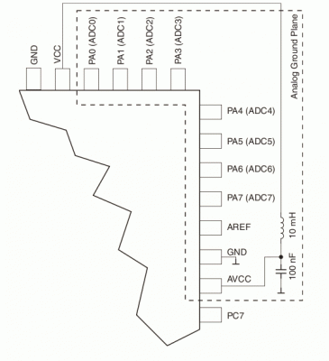

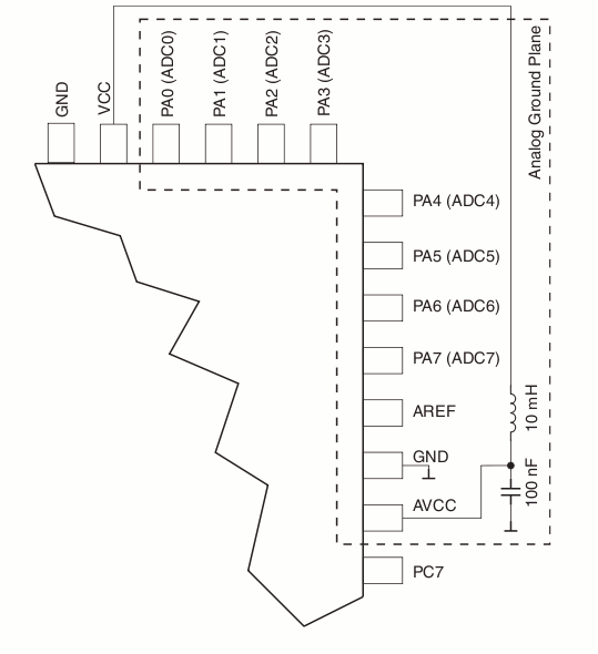

А теперь очередная проверка на вшивость для Stranger21.
Открываем datasheet на ATMega32 и цитируем его:
AVCC is the supply voltage pin for Port A and the A/D Converter. It should be externally connected
to VCC, even if the ADC is not used. If the ADC is used, it should be connected to VCC
through a low-pass filter.
The ADC has a separate analog supply voltage pin, AVCC. AVCC must not differ more than
±0.3 V from VCC. See the paragraph “ADC Noise Canceler” on page 216 on how to connect this
pin.
The AVCC pin on the device should be connected to the digital VCC supply voltage via
an LC network as shown in Figure 22-9.
Все, больше нечего цитировать. Так что же получается? А получается что Stranger21 нагло врет когда говорит:

Зная что у Stranger21 есть некоторые трудности с переводом, я решил проверить, как будет звучать цитата переведенная на Русский при помощи Google translate.
AVCC является контактный напряжение питания для порта и A / D конвертер. Он должен быть внешне связан
к VCC, даже если АЦП не используется. Если АЦП используется, он должен быть подключен к VCC
через фильтр нижних частот.
Не супер конечно, но все понятно! Даже не зная английского, чтобы понять в каком месте даташита нужно искать информацию, достаточно лишь перейти в начало и воспользоваться линейным поиском по слову "AVCC".

Трактуй даташиты как хочешь, у тебя лоб крепкий, к граблям привык.
Это вовсе не значит что АЦП можно запитать от отдельного источника напряжения. Кроме того, на странице 216 нет ни слова об этом . Более того, там дальше приводится рисунок:АЦП имеет отдельный аналоговый вывод напряжение питания, AVCC. AVCC не должен отличаться более чем
