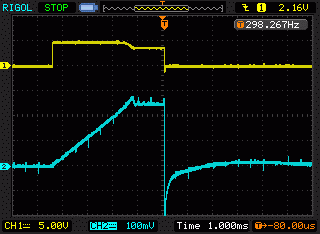

Протестировал схему коммутатора в "железе". При тестировании использовались:
Блок SECU-3, прошивка скомпилирована с опцией DWELL_CONTROL
Эмулятор ДПКВ
Катушка 406.3705 с воздушным зазором между ВВ электродами = 1мм.
Аккумулятор CSB 12V 7.2Ah
Цифровой осциллограф.
Схему протестировал в разных режимах и на разных оборотах. Схема немного отличается от той, что была в модели. Пришлось добавить корректирующую цепочку (C2,R2) параллельно R3, для предотвращения возбуждения схемы. Сопротивление резистора R7 уменьшено до 1K (68к и 10к давали слишком сильную полож. обратную связь). При правильно выставленном времени накопления, транзистор практически холодный.
Схема:
Вот осциллограмма, когда время накопления специально завышено, чтобы было видно как схема вводит транзистор в активный режим.
Видно как после появления высокого уровня на входе схемы, начинает линейно расти ток в катушке, после определенного момента схема начинает ограничивать ток, вводя транзистор VT1 в активный режим. Через некоторе время ток обрывается и проскакивает искра.

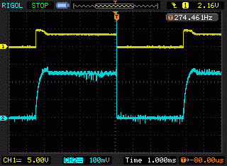

Заметил интересный момент. При воздушном зазоре 1мм, на оборотах более 4000 тыс катушка раньше входила в насыщение и схема практически сразу после открытия выходного транзистора входила в режим ограничения тока. Если зазор увеличить, то все начинало работать как обычно. Просто в отличии от зазора при максимальном сжатии в цилиндре, воздушный зазор выглядит как короткое замыкание.
Вот осциллограмма как это выглядит:
