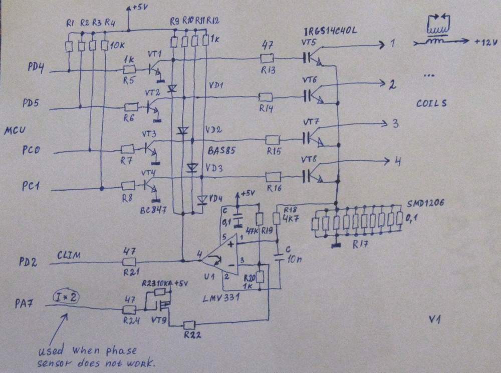

У меня есть план использовать твой опыт c ШИМ при разработке новой схемы (SECU-3E). Я хочу запихнуть силовую часть связанную с вентилятором и коммутаторами в один алюминиевый корпус Gainta B023MF.
Тема по SECU-3E viewtopic.php?f=52&t=1127
Загляни в эту тему viewtopic.php?f=52&t=1003&start=100 Там я выложил схему коммутаторов download/file.php?id=315&mode=view, прокомментируй ее как опытный электронщик
